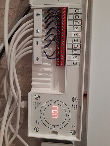

Anlægget er et Metro System 4 Slimline Standard og Danfoss Icon Rumtermostater.
"Varmesystemet er direkte fjernvarme med blandesløjfe, og det styres ved hjælp af en termostatventil." Her en Danfoss Termoaktuator.

Det er i Settings på denne fætter:
