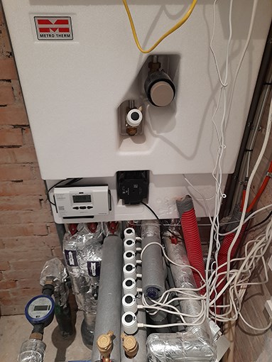

"Varmesystemet er direkte fjernvarme med blandesløjfe, og det styres ved hjælp af en termostatventil." Her en Danfoss Termoaktuator.

Og for god ordens skyld, det termostathoved du viste i en anden tråd, med indstilling på 45 - 65, det er til brugsvandet.

Den temperatur som du angiver til præcist 59,55 grader er den aflæst på den hvis måler, for i så fald er det jo IKKE din fremløbstemperarur til gulvvarmen, det er din fremløbs temp fra din varmeforsyning. Og med næsten 60 grader i fremløb på dit gulvvarme ville du næsten ikke kunne gå på gulvet. Gulvvarme temp bliver jo reguleret af den hvide termostat i midten af billedet.
At gulvet er varmt et par steder kan jo skyldes en defekt aktuarer (de 7 hvide) og se på styringen hvilke kredse der kalder på varme.....
Fremløbstemperaturen er aflæst på den Kamstrup Multical, som sidder på anlægget.

Kamstrup måleren måler temperatur på frem- og returløb på fjernvarmeudtaget. Blandetemperaturen på gulvvarmekredsene skal du aflæse på styringen til gulvvarmen.
Det hvide med display nederst til venstre på dit billede : Er det Danfoss regulatoren ?
Hvis ja, så skal temp til rumvarme kunne aflæses der.
Prøv af finde en betjeningsvejledning på fjernvarmeunitten. Søg på “metrotherm”
