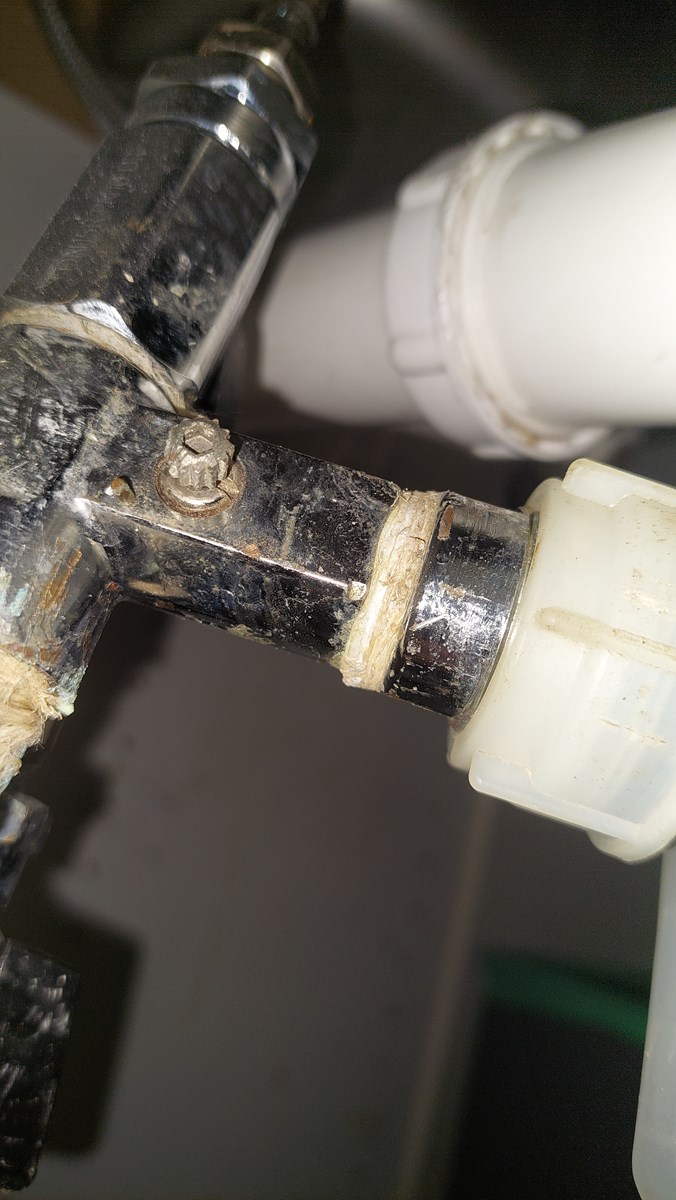

Hej. Spørgsmål til VVS. Som det ses på billedet er gammel opvaskemaskine tilsluttet UNDER stopventil for det varme vand. Har stopventilen overhovedet en funktion her? Skal vandet i hele huset så slukkes førend, at jeg kan skifte tilslutning til opvaskemaskine?
Den har kun en funktion til din vandhane den lukker ikke for opvaskemaskine,
Og der sidder ikke en kærv/skrue i det stykke ud til slange til opvasker ?
Der kunne være en kugleventil uden håndtag, men til skruetrækker eller unbraconøgle.
Kan ikke se det pga billedets vinkel.
Det ser ud som om der er en firkant aksel som stikker op. Denne drejes og du kan afmontere opvaske slange.

Er det den runde dims der du mener?
Kan man dreje og slukke her?

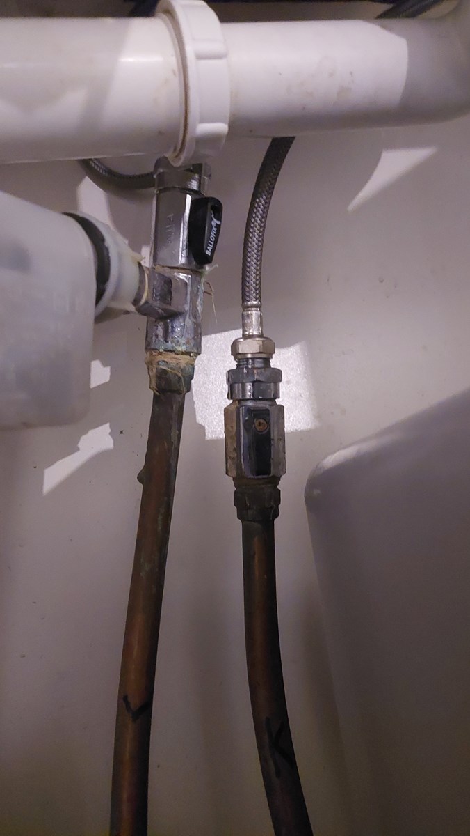

 Her er den anden side. Den runde ting der, måske?
ja det er en hane hvor håndtag mangler. Denne bør kunne drejes 1/4 omgang og der er lukket.
Du ser en lille smule af kærven nede ved roden af " dimsen" denne står lige med røret og indikerer at det er en kugleventil som skal drejes denne 1/4 omgang.
