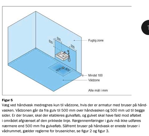

Men hvad med rundt toilet og håndvask? Kan ikke finde nogle faste krav her. Er der nogle der kan sige mig hvad der skal gøres der med hensyn til membran?
Det er et væghængt toilet med indbygget cisterne
Der er ikke krav om vådrumssikring ved toilet udover rundt ved afløb mm dette er uden for gulvområdet (eg ført i væg).
Samme betragtning ift håndvask og dette afløb, herudover er der ved håndvask krav om vådrumssikring hvis der skal monteres en håndbruser, alm vaskearmatur har ikke krav om vådrumssikring.
/BOFH
Ok, tak for svar. Afløb til toilet er i væg og der skal ikke monteres håndbruser på vaske armatur, kun et almindelig armatur.
Så der skal ikke gøres noget ved toilet/vask i mit tilfælde, er det korrekt forstået?
Korrekt.
