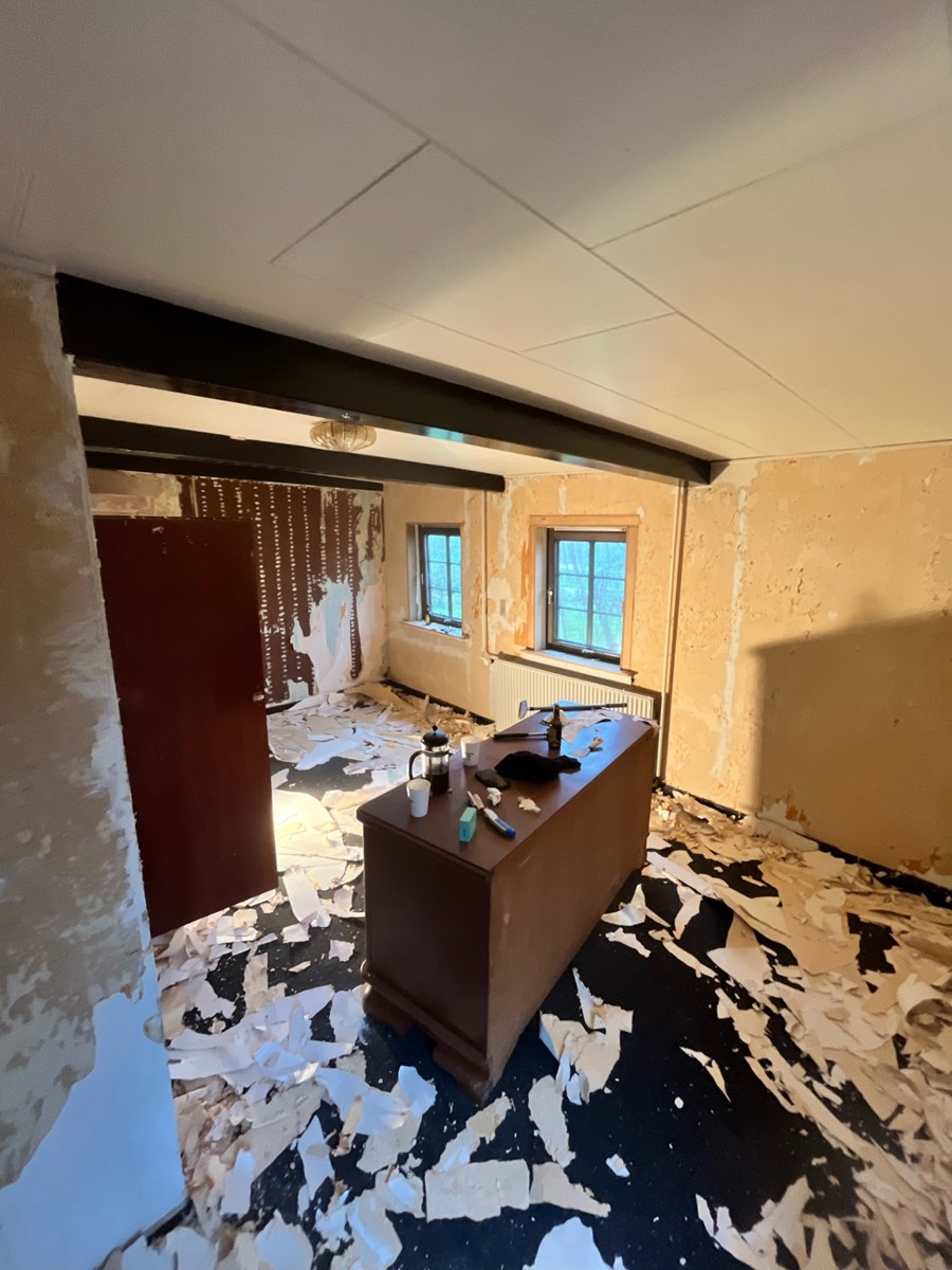

Hejsa!
Jeg har fornylig købt et bindingsværkshus fra 1890.
Jeg er i den forbindelse gået i gang med at rive tapet ned.

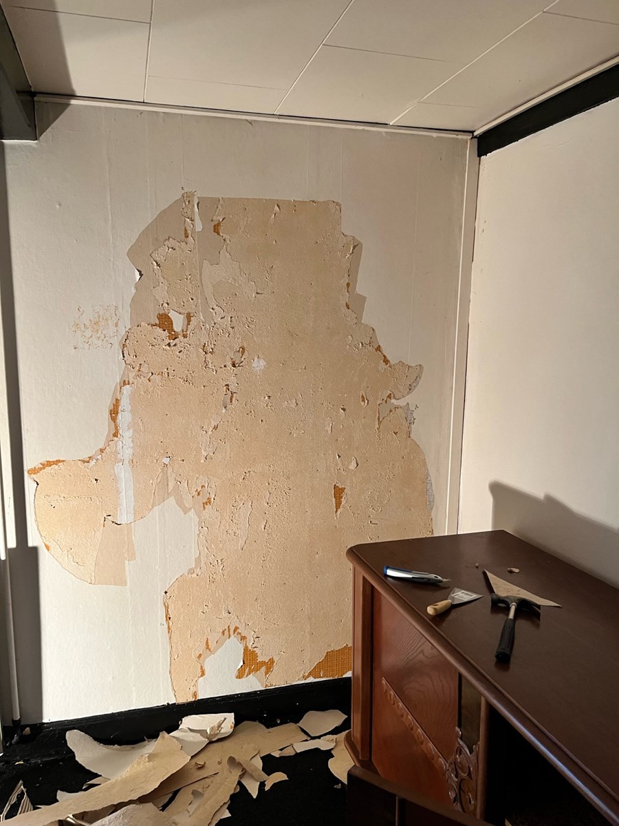

I flere af værelserne er jeg så stødt på en form for træplade - også på ydervægge.
Kan I se, hvad der er tale om? Det minder om den slags billige møbler eller køkkenhylder er lavet af.
De ser egentlig pæne nok ud, men tænker, det er problematisk, at de sidder på en ydervæg.
Bør jeg tage dem ned, og har I eventuelt et bud på hvad der gemmer sig bag?
På forhånd tak!
PS: Den mørkebrune væg for enden er bare en tynd skillevæg, den er jeg indforstået med.
Dine billeder viser noget, der kunne ligne cellutex. Det kan du finde ud af ved at stikke en nål i pladen. Er det sådan at du kunne bruge væggen som opslagstavle, er det sikkert cellutex. og bør fjernes. At det er så brandfarligt som beskrevet er noget af en tilsnigelse, men brænde kan det, fordi der er lavet af organisk materiale.
