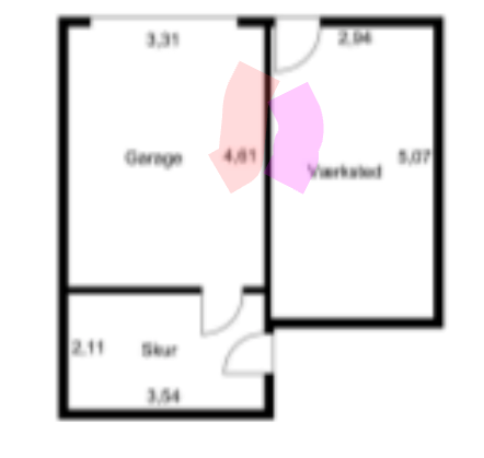

Jeg har prøvet at vedhæfte en tegning
Lilla er eksisterende radiator og det røde er hvad jeg planlægger at montere.( Hvis tegning ellers lykkes af uploade )
Du skal “blot” have et t-stykke på både fremløb og retur. Så kobler du den ekstra radiator på.
 Det er lykkedes fint at uploade tegningen. Det har du sikkert selv set.
Hvorfor skulle installationen være ulovlig. Med hensyn til lovlig beboelse, er det andre reger, der gælder. Det er ikke forbudt at installere en radiator i en carport. Ud fra tegningen kan jeg se at du mener garage. Du kan roligt installere en radiator ved at forlænge frem og retur. Radiatorerne forbindes parallelle, altså de er fælles om frem og retur.
