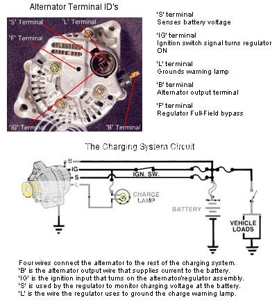

har fået en universal generator der skal bygges på traktor
ledning IG er jeg en del i tvivl om hvor den skal forbindes
( mit engelske er ret dårligt )
umiddelbart vil jeg mene at den skal have + med tændingskontakt
S måler batterispændingen og forbindes til batteri +
IG forbindes til plus fra tændingskontakt (sætter spænding på regulator i generator)
L lægger ladelampen til stel.
B er generator udgang til batteri.
Og de små burede symboler ved plus ledningen er sikringer. De er også meget vigtige når vi taler om 12 v
Og den længst til højre " Vehicle load" (køretøjets belastning) er din lampe eller hvad du nu skal bruge strømmen til
S. Fabrin skrev den 20-12-2023 22:04:53
 takker , så er det godtnok som jeg regnede med
