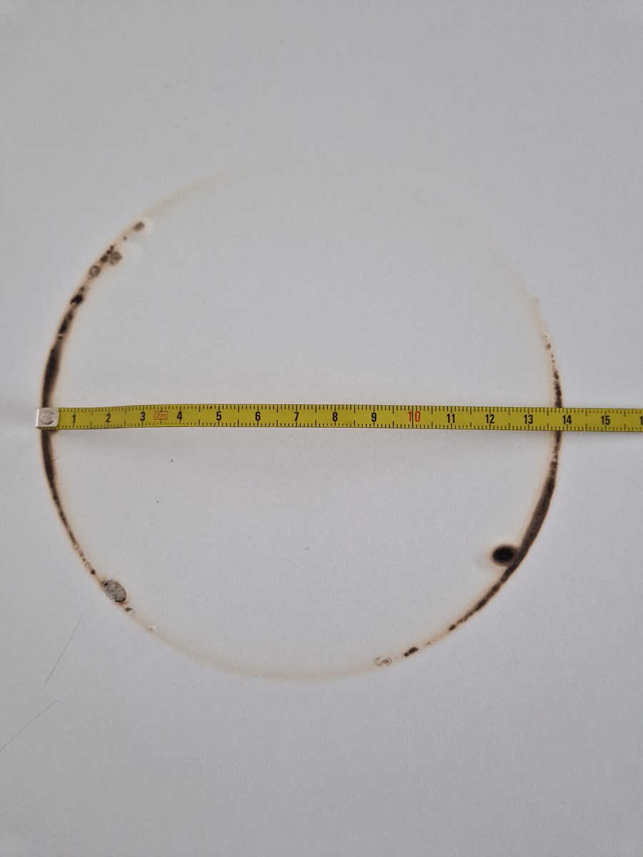

vi har været så uheldige at vores dreng har ey varmt gryde på vores køkkenbord. Den har så efterladt et mærke og brænd igennem laminat par steder.
Bordpladen er fra 2008 og fra Tvis.
Er der nogen reperations muligheder her?
Hvad har i af gode forslag og råd?
Alt modtages med kyshånd!

Det er nok en smule opad bakke med laminat, men det gode her er den er ensfarvet. Reparation vil altid være synlig, især når I nu ved den er der. Personligt ville en udfræsning af det skadede stykke være mit valg. Både udfræsning og rep. stykke skal passe 100% - intet mindre. Men først kan du kigge lidt på dette link.

har kontaktet Riisfort, de kan desværre ikke forslag, eller mulighed for at hjælpe med udbedring.
Flere Tvis forhandlere er kontaktet, og eneste svar er "nyt bordplade" 🤯
Du kunne fræse en stål/ granitcirkel ned i bordet, som permanent bordskåner :p
Tak for svaret!
Den er ikke hel dum!
Hvor kunne jeg få lavet sådan et? Måske kvadratisk i børstet stål?
Og så en der går lidt udover med en overkant, og så kan man lim det fast 😀

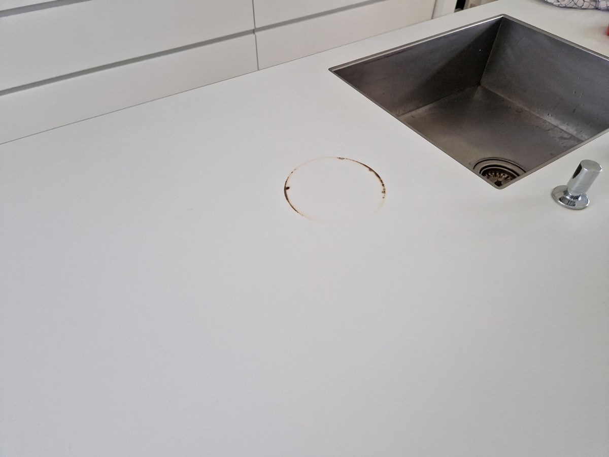

Nu er det svært at se hvor langt fra vasken mærket er, men en nem løsning ville være at skifte vasken til en med afsætningsplade.

En smed måske? Men jeg tror ikke du skal købe ret meget ude i byen før 'skift bordplade' kommer til at koste det samme :)
Tak for alle svar!
Løsningen blev til et pålimet stålplade 👌
