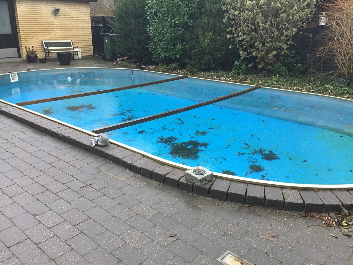

Min gode gamle Silverpool er blevet utæt, og skal nedlægges. Den måler 9 x 5 meter og jeg har beregnet at den er på ca. 55 kubikmeter. Inden jeg går i gang med at få gjort arbejdet, vil jeg godt vide hvad jeg støder på.
Er der nogen her der har erfaring med nedlæggelse af disse Silverpools med stålsider. Er der f.eks. beton i bunden, og hvis ja, hvor tykt et lag. Er der beton udvendigt i sider og hvis ja, er det bygget op med fundablokke eller støbt ?
Jeg ved ikke hvordan din pool er lavet men det man ofte gjorde før i tiden, var at man stillede poolen op på et afrettet underlag af grus, og fyldte vand i, så poolen stod frit kun holdt op af det tynde stålskellet spændt ud af vandet og så fyldte man jordfugtig beton rundt om, som så langsom hærdede op uden at trykke siderne ind. Så forvent at finde noget beton op ad siderne men ellers ikke noget beton.
Hvis konstruktionen er som du skriver, så må jeg kunne nøjes med at få afmonteret stålsiderne, lade betonen være da den er under niveau, og så få fyldt sand og grus i indtil 30 cm fra toppen. Resten skal så fyldes med jord.
