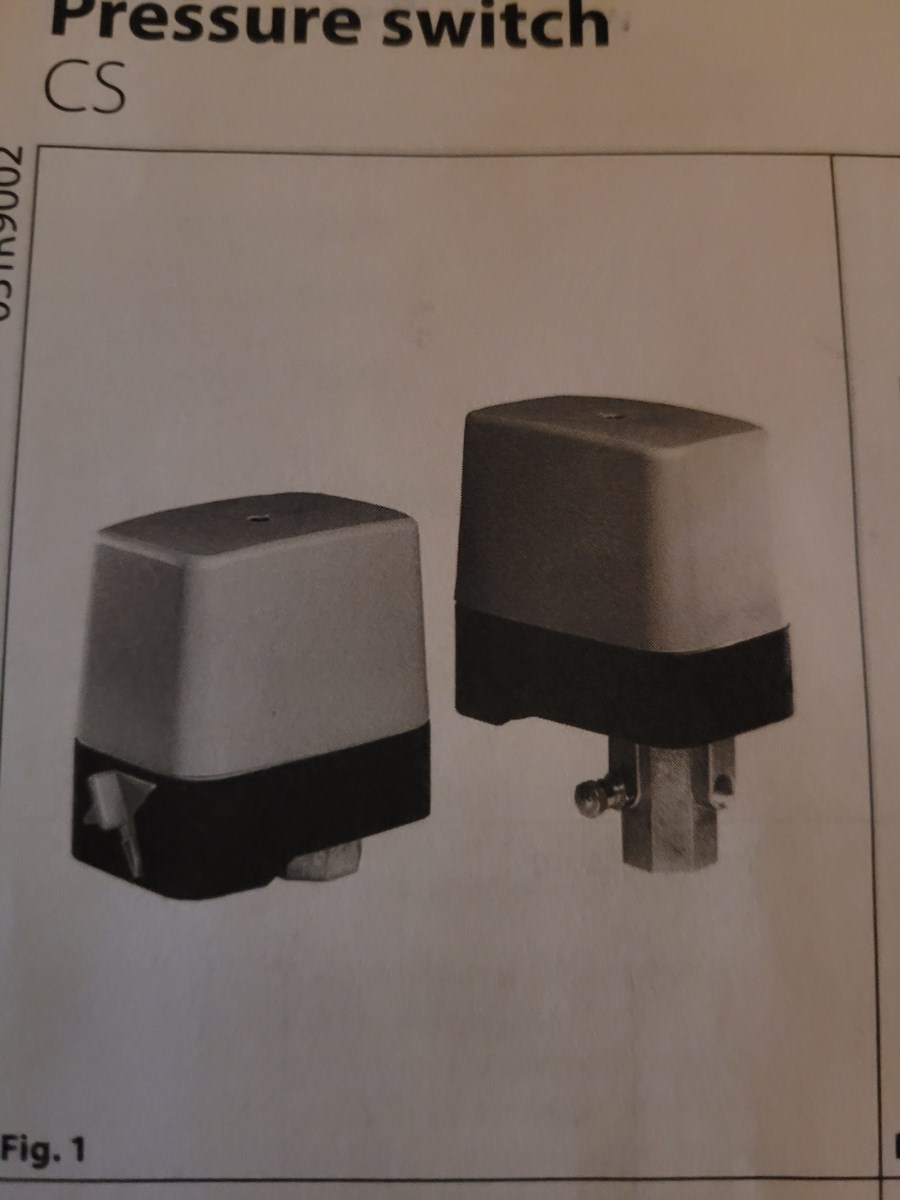

Et billede af afbryderen ville hjælpe. Selv om du får din elstallatør til at skifte, vil vi da gerne høre hvad der var galt.
Installatøren fandt en dårlig forbindelse  i trykafbryderens kontakthus og skiftede kontakthuset. Ser ud til det virker nu.
Billede
Det er en meget almindelig fejl. Men jeg vil påstå at det er trykafbryder der er skyld i fadæsen men det er motorværn der slår fra.
