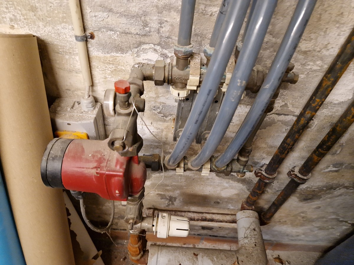

@thomas - mange tak... jeg er totalt novice på det her.
Kan du ud fra mine billeder sige hvordan jeg forsøger de to ting du har foreslået?

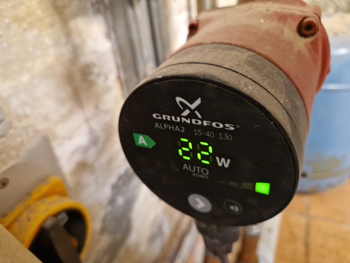

Prøv først at rode med de 3 hvide ventiler inde ved væggen. Prøv at åbne og lukke dem - helst en ad gange - mens der står 22 w på pumpen.
Hvis det ikke virker så skal du hælde mere vand på dit anlæg - du har sikkert en trykmåler et sted og en studs hvor du kan hælde mere vand på systemet - hæld op til 3 bars vandtryk på - og gentag det med de hvide ventiler. Så burde det virke.
Vandtryk på anlægget vil ikke virke på luft i systemet med mindre det er meget lavt. Kommer der 3 bar på fremløb er der også 3 bar på retur. Men der skal være mindst 1 bar helst 1,5 bar for at det er ok. Men er det lejlighed så er det ikke sikkert du har adgang til det.
Du har ikke styring på dit anlæg fra hvert rum, så temperaturen skal indstilles på den fælles termostat som ses lige under pumpen.
Men det gode råd med at pumpe i en streng ad gangen er ok. Det gør du ved at skrue de 2 hvide dæksler helt i bund / op og den sidste skrues helt af. Ved den som er skruet af ser du en stift. Denne prøver du at skubbe op med en flad ting, og så skal den selv komme ud igen. Hvis det er tilfældet lader du det køre sådan i 10 . 15 minutter og håber så på at denne kanal bliver varm.
Øvelsen gentages med en af de andre o.s.v.
Når du har fået varme i alle kredse skrues dæksler lidt på igen, og du afventer hvad der sker i de næste dage. Bliver der for varm skrues den fælles termostat ned, og modsat hvis du fryser i rummene.
Er der små rum som bliver for varme men du har det passende i det store rum, så skrues de 2 hvide dæksler helt i bund og dernæst 1 omgang ud  igen.
Du venter så igen et par dage og mærker efter, det rum  som du stadig fryser i skal så måske have en 1/2 omgang mere ud. Efter at du har fået det justeret så det er ens i de 3 rum ( sveder eller fryser), regulerer du kun på den fælles termostat.
