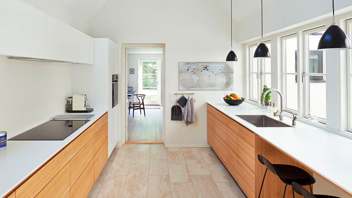

Mit gamle snedkerkøkken skal have en overhaling.
Jeg vil gerne lave nogle ekslusive nye fronter i egetræ.
Gerne noget der kommer til at ligne vedhæftede billede.
Hvor køber man sådan noget træ i en god kvalitet?
Et savværk som sælger møbeltørt træ. Feks. Hvalsø savværk. Der ligger formegentlig noget tilsvarende i nordjylland.
Det er nok ikke lige den 1. opgave man går igang med som gds`er da det kræver en del snedkermaskiner og håndelag. Der er trods alt for mindst 8.000 bare i materialer på billedet.
Selvbygger med stort S.
hej 3x ros
er gammel tømrermester og sidst år lavet mit eget køkken i nybygget sommerhus ved hjælp af dyksav, skinne for do samt overfræser.......så det kræver nogen håndelag; men ikke umuligt.
du skriver ikke om det er massiv EG eller mdf plade der er finerret.
hvis det er massiv vil det kræve at du får 'plader' der er stavlimet.....hvis det er finer, kræver det du har mulighed for lime under pres.
