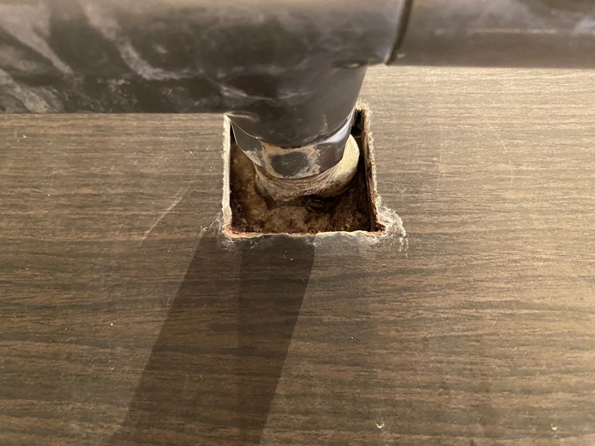

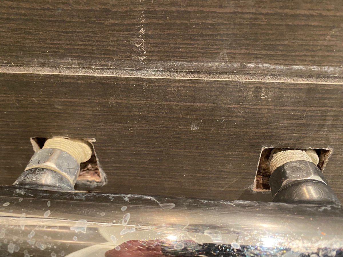

Nu har så fjernet vægrosetterne for at tjekke mål inden jeg bestiller nyt amatur, og opdagede her at rørerne er ført "igennem" flisen på en (for mig at se) tvivlsom måde, hvor der kan komme vand ind på selve væggen.
Har vedlagt billeder af området.
Har I nogle forslag til hvad der bør gøres for at sikre det område så der ikke kan komme vand ind på/i væggen?

fuge det op med silikone
Det er ikke fliserne der udgør det vandtætte lag, så du behøver ikke at gøre andet en at montere rosetterne igen. Vandtætningen er lavet ved væggen er påført gummi inden fliserne monteres.
Selvbygger med stort S.
Stadig en tur med silicone bag rosetten.
Det er en af de steder hvor der er risiko for et svagt sted.

Har været ved at læse op på vådrums / gummi membran. Jeg har ikke erfarmingen med hvordan det "ser ud" efter at være påført, men når jeg sætter en negl på væggen virker det som rå mur/puds. Tvivler på det er påført en membran.
Giver det mening jeg prøver at skrabe pudsen lidt af, og så giver området et par gange gummi membran, eller bare silikone fra starten?

Gummi membran ind i hullet giver ingen mening. Du tætner med silicone. Det du kan mærke er sikkert fliseklæb, så det er meget vanskelig at konstatere om der er brugt membran. Det er iøvrigt ikke altid det er et krav.
