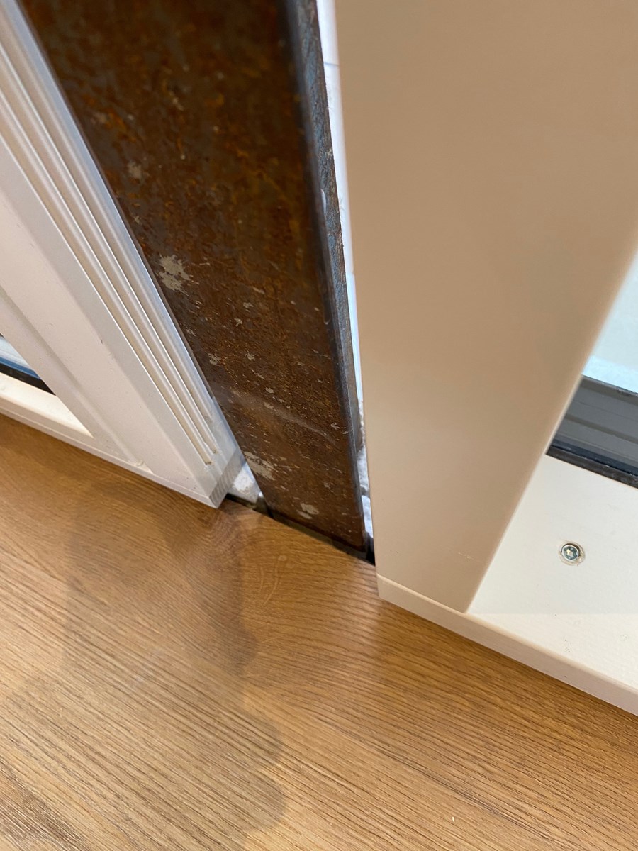

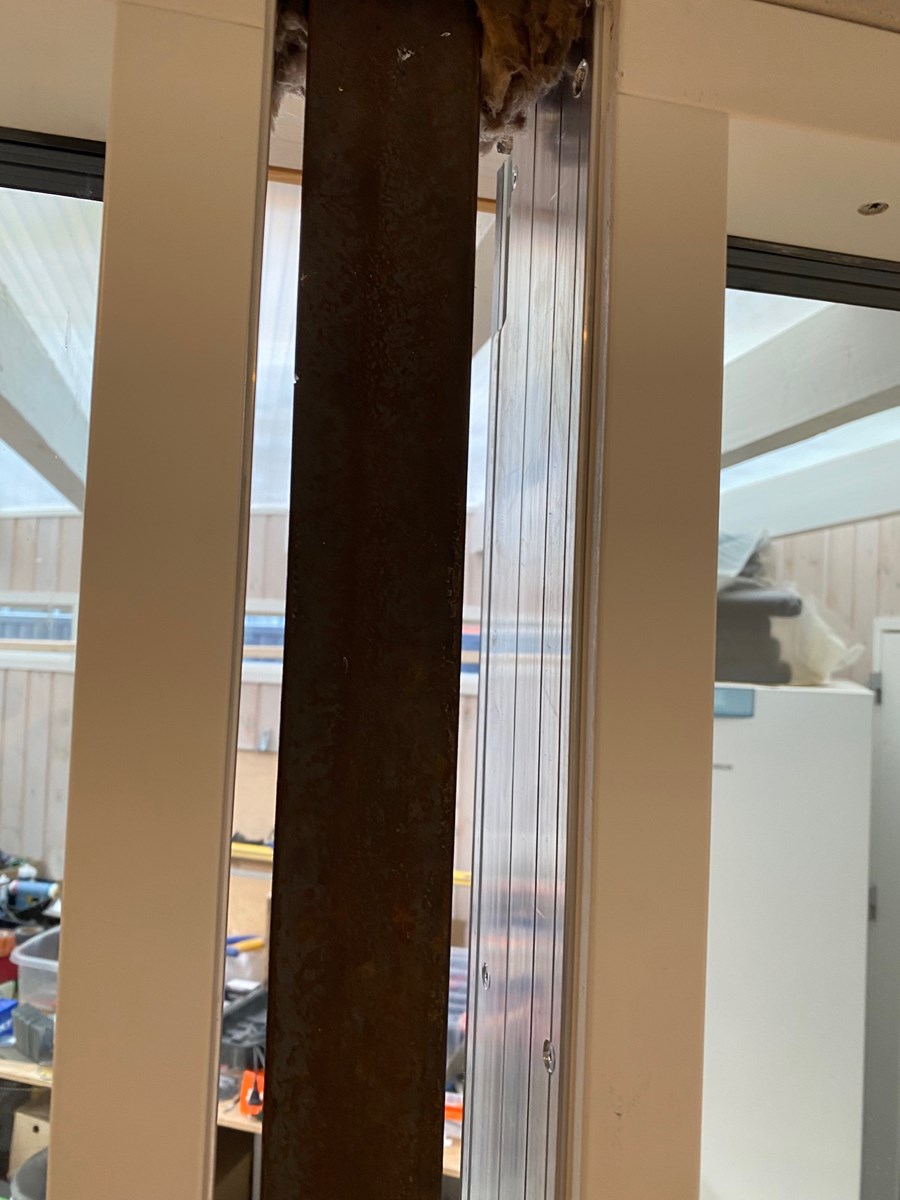

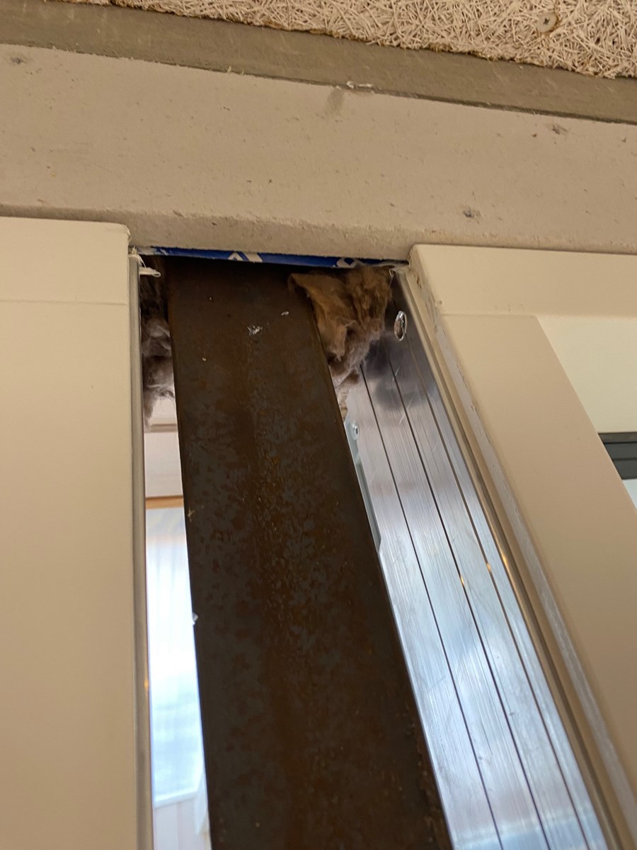

Jeg har lavet et vindues parti ud mod en udestue.
Der er noget jern imellem partierne, hvorfor de ikke har kunne skrues helt sammen.
Hvordan ville I lukke dette ude og ind?
Fra jern og til indvendig karm er der ca. 20-22mm .
Jeg har tænkt:Indvendig fra:
1. Fermacell 15mm imellem vinduer- som skulle sandspartles.
2. Dampspærre imellem vinduerne.
3. 5-10mm iso ved jern ellers fuld dybde ca. 100mm iso omkring jern.
4. Vindpap udvendig
5. Måske et styk alu og/eller andet vedligeholdesfrit beklædning.
Jeg er usikker på:
1. Behøver jeg dæmpspærre når jeg smuder 15mm fermacell i ?
2. Montering af dampspærre og/Eller vindpap imellem vinduerne.
3. Ande?
se billeder
på forhånd tak.
Be Smart - Not Stupid..
hej
som gammel tømmermester ville jeg vælge løsning nr. 1; men hvorfor ikke bruge en limtræsplade 16-21 mm tykkelse
og monterer direkte på karmtræ både udv. og indv., du kan jo lave en pæn almue fræsning p udv. kanter (det ser pænere ud)
det er både lettere og hurtiger.....og du slipper for opsætning af  inddækninger med videre.
GOD ARBEJDLYST
Bh.....dan-49       42315739
