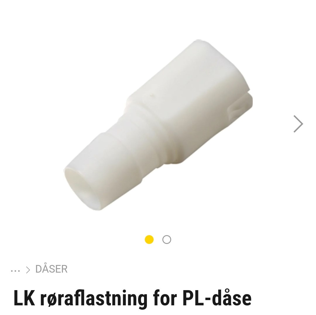

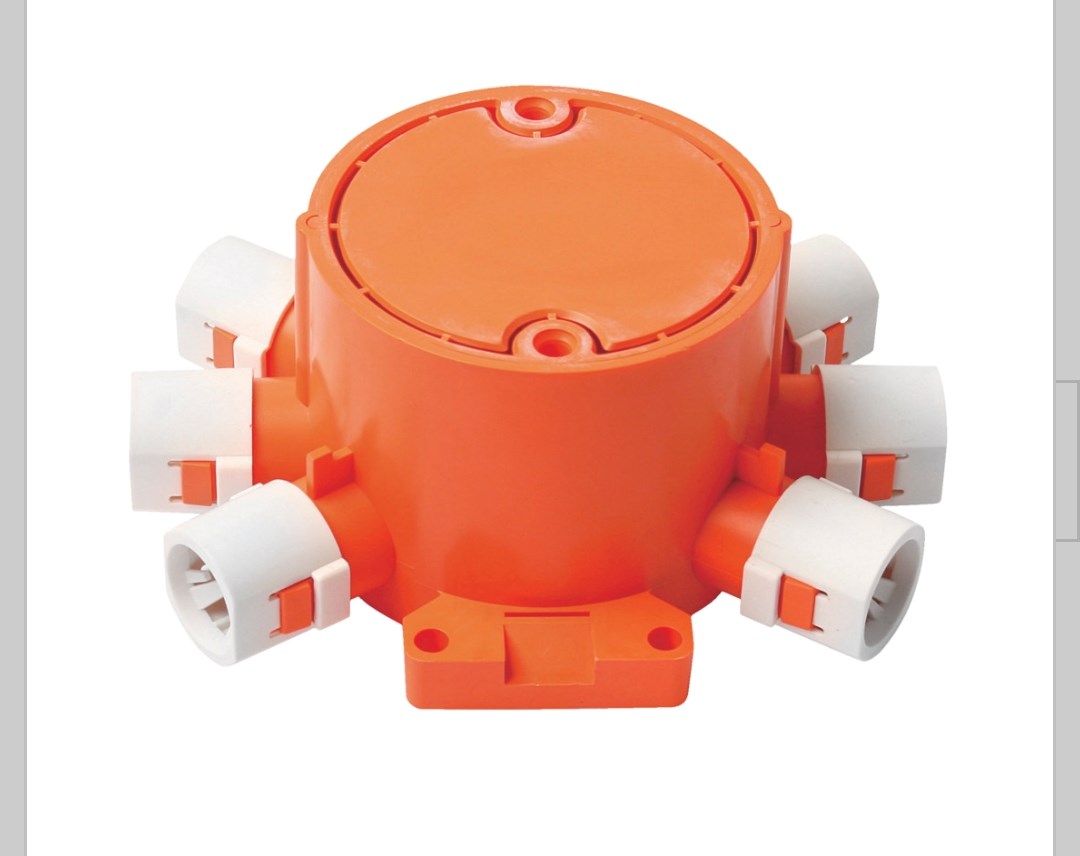

Ved isætning af et flexrør i en PL-dåse bruger man nu en en røraflastning på enden flexrøret inden den sættes i PL-dåsen.
Førhen kunne man bare skubbe flexrøret direkte ind i PL-dåsen.
Disse kan kun finde online, ikke i fysiske butikker.
Så forstår jeg bedre at jeg kunne bare ikke masse flexrøret i dåsen.

Hvorfor kan du ikke få rør korrugerede eller glatte ind i PL dåsen uden den viste røraflastning. Vil du sikre, at tilslutningen er tæt?
Den kan bare ikke mases derind.
Flexrøret er for blødt. (For billigt: Gråt, fra en byggemarked
Købte nogle røraflastnings stykker, satte dem flexrøret og så klikke dem ind i PL loftsdåsen uden problemer.
