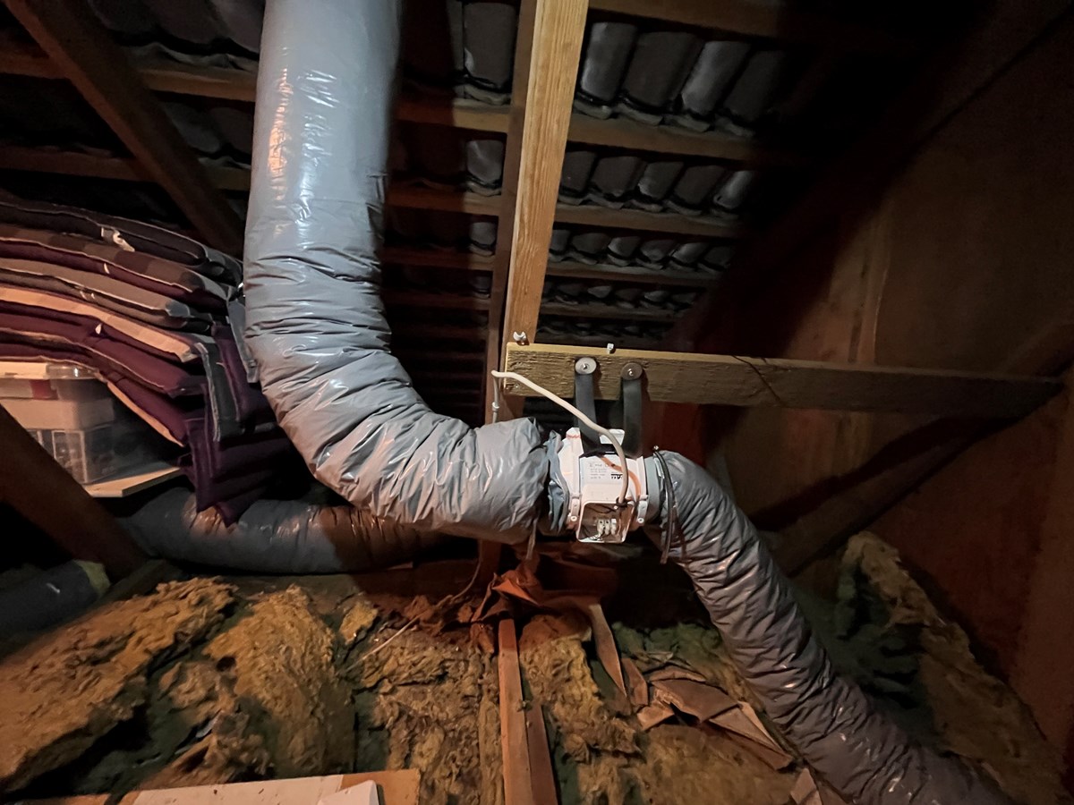

En dag vi tændte for ventilationen på badeværelset blev der mørkt i huset. Efter lidt fejlsøgning fandt jeg fejlen - der lå vand i strømtilslutningen på kanalventilatoren som sidder på loftet.
Og der lå 1/2 liter vand i slangen op til udluftningen på taget.
Hvad har jeg lavet forkert???
Fra udblæsningsventilen i loftet på badeværelset løber en isoleret flex-slange op tjl en DUKA 100 kanalventilator på loftet. Fra den anden side af DUKA'en løber en isoleret flex-slange op til udluftningshætten på taget.
Men der samler sig alligevel (store) mængder vand i flex-slangen og også i bunden af ventilatoren som tydeligvis drypper ud og samler sig i is-klodser på loftsisoleringen.
Det er jo helt galt :) Men hvad har jeg gjort forkert?

Din kanalventilator er ikke isoleret, så der vil i hvert fald kondensere en del der.Kan du ikke montere ventilatoren lodret så du slipper for det vandrette stykke hvor vandet kan samles?

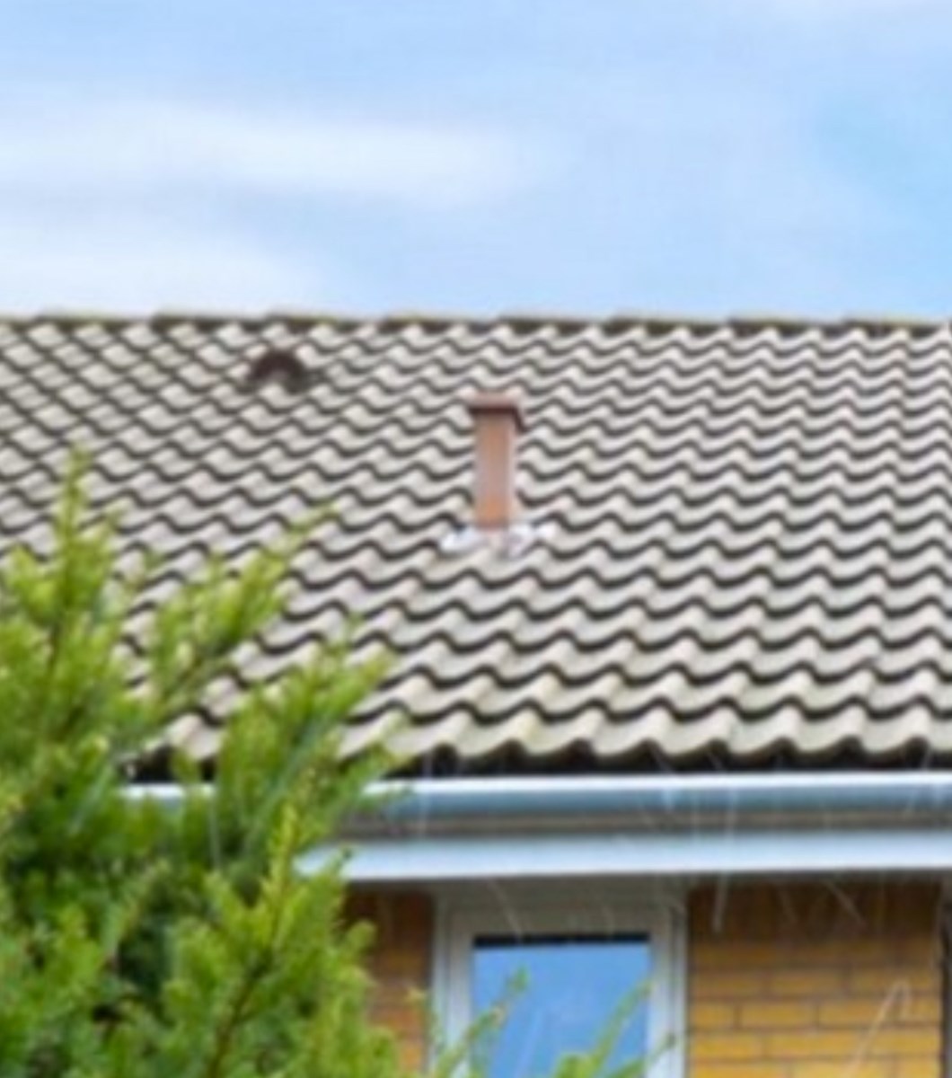

Hvordan ser din taghætte ud?
 Jo det kan jeg prøve.
Jeg giver det et forsøg :)
 Uhh, det er en gammel 1974'er sag
--- Bjørn Dirchsen
Du skal nok tættere på :)
Er der utætheder rundt om hætten? Er toppen flad eller pyramide-formet?
Der kan være flere årsager til vandet i røret. Så du må op på taget og se efter, for at udelukke utætheder.
Jeg har sjældent set en så flot og professionel udluftning...
