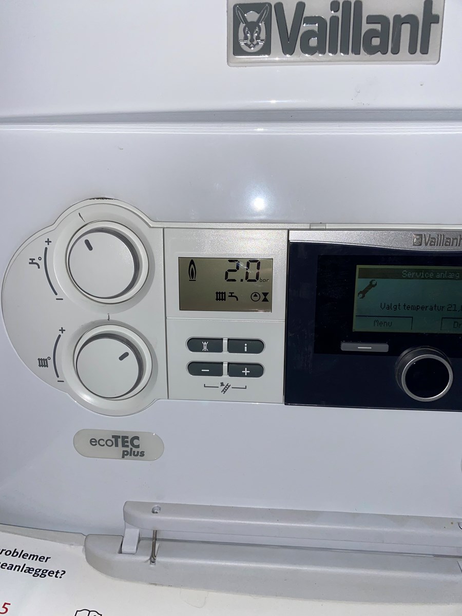

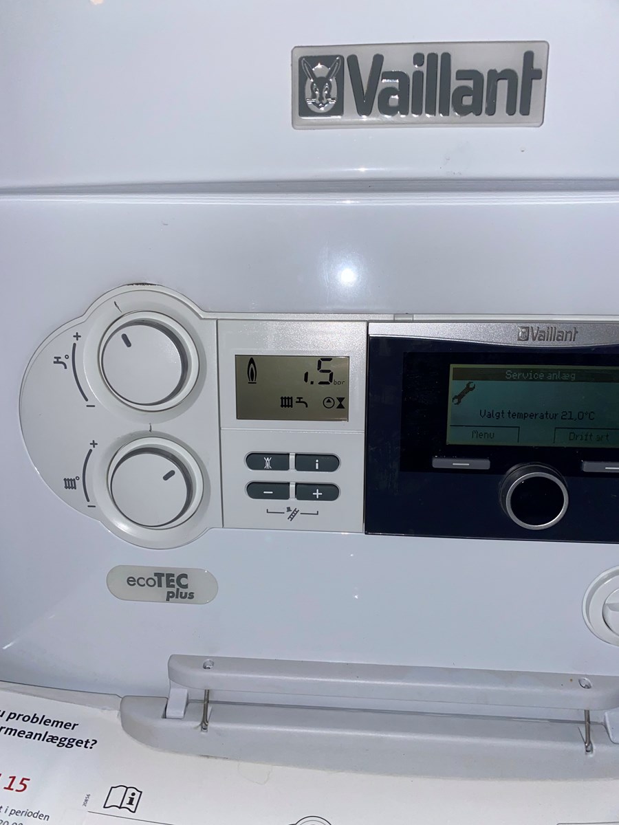

Mit gysfyr (Vaillant Ecotec) er startet på at ‘deaktivere’ fra 2.0 bar til 1.5 bar med sekunders mellemrum.
Hver gang det sker opstår der en høj TIK lyd fra fyret, der kan høres i det meste af huset…Nogle gange er det 2 sekunder med 2.0 bar, ned på 1.5 og så umiddelbart op på 2.0 igen - hver gang trykket falder kommer lyden…andre gange går der måske 10-12 sekunder… er opstået i går ud af det blå….
Håber der er nogle der kan pege i den rigtige retning så vi er sikre på om vi evt bør tilkalde en (dyr) tilkaldevagt…
Jeg har også en video, men ved ikke lige om det kan uploades… det kan måske tydeliggøre en del, hvis jeg har beskrevet det uklart…
På forhånd tak og glædelig jul!
Jesper
en video her gør det nok tydeligere….
