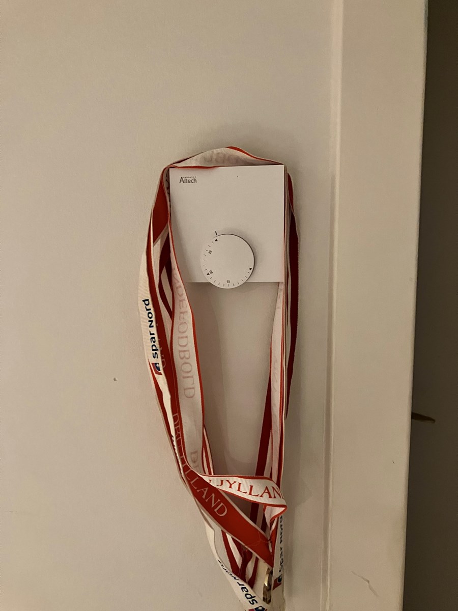

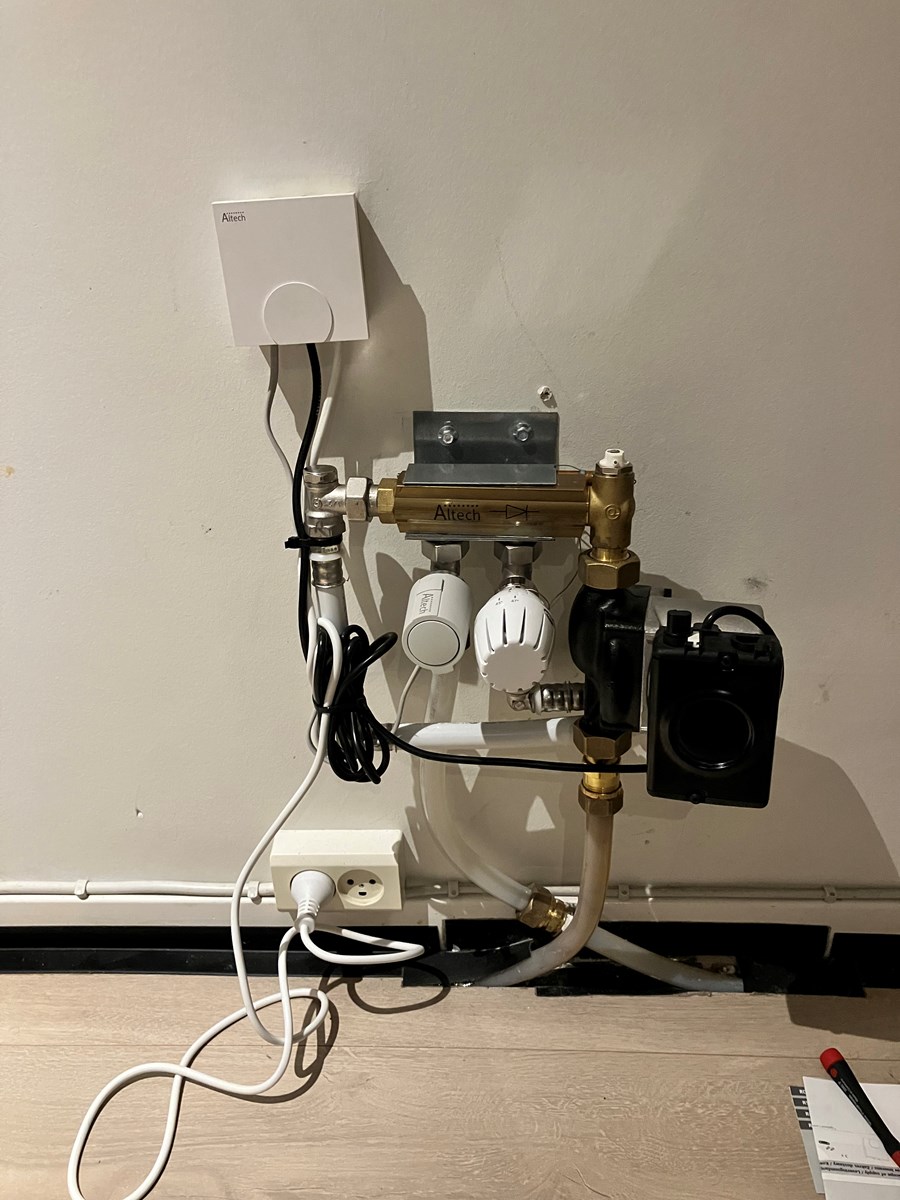

Jeg har en minishunt installeret på gulvvarme i et værelse, og den er tilsluttet til analog termostat , den kun virker når jeg tilslutter strøm til anlægge og efter 15-20 min slukker den, har nulstillet den og tilsluttet igen men samme problem,
Er varmeforsyningen monteret korrekt? På billedet er det svært at se mere end 2 rør monteret på frem og retur fra gulvvarmeslangen.
