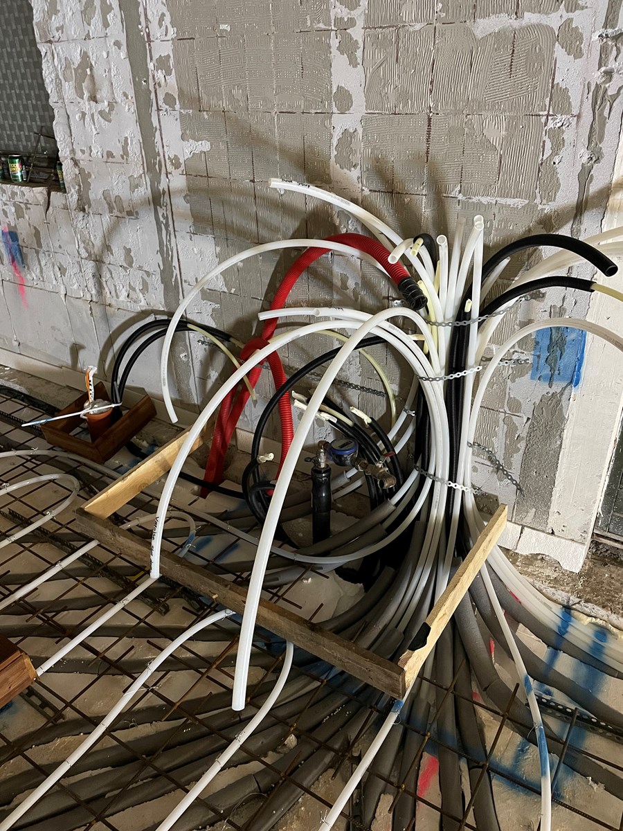

Hvad vil i anbefale mig til at gøre for at teste gulv varme slanger inden støbning af beton for, at sikre mig at alle slanger virker som de skal?
Der er jo ingen samlinger "under" gulvet, så det er nok visuelt et tjekke rørene for skader, og skarpe buk.
Ok. Jeg havde bare læst mig frem til at man kunne teste dem med sådan en luft pumpe? Hvad gør vvs’er i sådan et tilfælde hvor slangerne ikke er tilsluttet? Går de også bare og tjekker visuelt
Ja de tjekker bare vissulet.
Noget andet er at det er meget svært at få rørene til at sidde ordentlig i fordelere hvis du støber nu. Det er langt det bedste at få fordelere sat op og så få alle rørene monteret.
Du har sikkert både forbrugsvand og varmerør. Så du skal have 4 fordelere som sidder lidt forskellig afstand fra væggen.
Den øverste tæt på og de næste længere og længere fra væggen.
Når fordelere er monteret kan du sætte prop i og lukke lidt luft på systemet. Efter nogle dage ser du om trykket er faldet. Det går hurtigere med eventuel trykfald hvis de fyldes med vand men så skal du være sikker på frostfri inde i huset.
