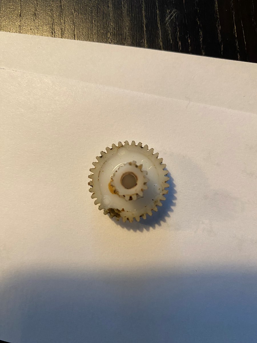

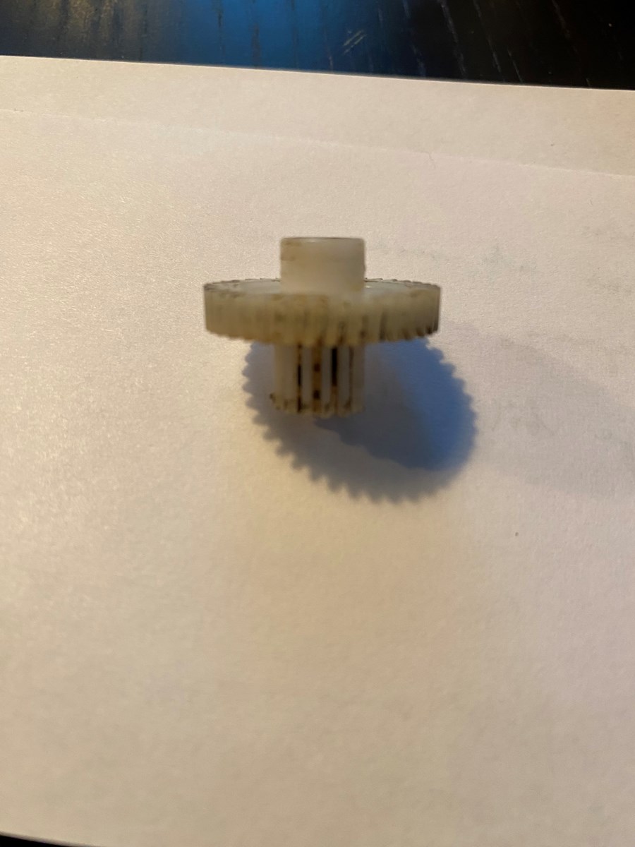

Nu har jeg haft skildt gear boksen og har fundet ud af at det ene tand hjul har fået skraldet nogle tænder af.
Har du nogen ide og hvor man kan skaffe den?

 Hej Har prøvet og skrive til miele men har ikke fået noget svar.😕.Så skilte jeg gearboksen af i dag og fandt ud at det ene tandhjul manglede nogle tænder. Jeg ringede til miele og fik fat i en tekniker fra reservedele afd. men han kunne ikke lige ud middelbart hjælpe med tandhjulet. Han henviste til deres hjemmeside hvor man kunne se de tekniske tegninger. Dem havde jeg nu kigget på inden jeg ringede og jeg kan ikke finde gearboksen på de tekniske tegninger. Hved du om der findes et sted hvor man kan skaffe dele ud over hos miele ? Se billeder
Det er ikke sikkert, at du kan købe tandhjulet løst. Måske skal du købe gearkassen. Prøv at søge på nettet efter reservedele til hvidevarer.
Hvis du kender en med en 3D printer kunne dette måske være et forsøg: ​Link​​​
