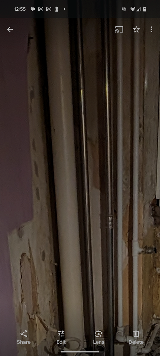

Jeg er ved at renovere badeværelse i andelsbolig, og har nogle rør som jeg gerne vil putte ind i et rørskab, se billede.
Der er tale om rør til radiator og vand til varmt og kold vand, som går lodret igennem fra overbo og ned videre gennem mig til underbo.
Jeg skal støbe gulvet i badeværelse (mira letbetonløsning).
Ifl. SBI 252 skal der jo være vandtæt gulvflade, også i installationsskate, men jeg tænker ikke det er smart at støbe sådanne rør ift. ved senere udskiftning, eller hvad er standarden for at gøre gulvet vandtæt ved disse rørføringer? Måske putter man noget omkring rørene før man støber eller?
Du putter en rørskål af Rockwool rundt om hvert rør forneden, da gennemføringen så bliver brandtætnet, og røret bliver ikke støbt fast.
Hvis du laver en skakt, er muligheden også at du udfører denne i to lag gips, og sætter brandgodkendt lem i.
Så støber du kun til skakt væggen, og ikke inde i selve skakten. Husk at samlingerne på rørene skal være tilgængelige fra rummet i fremtiden.

Du kan jo lave en skakt, og lave det vandtæt ind på skakten. Hvis det er udenfor den direkte vådzone så er det nemmere da det er de nederste 10 cm der skal være tæt.
