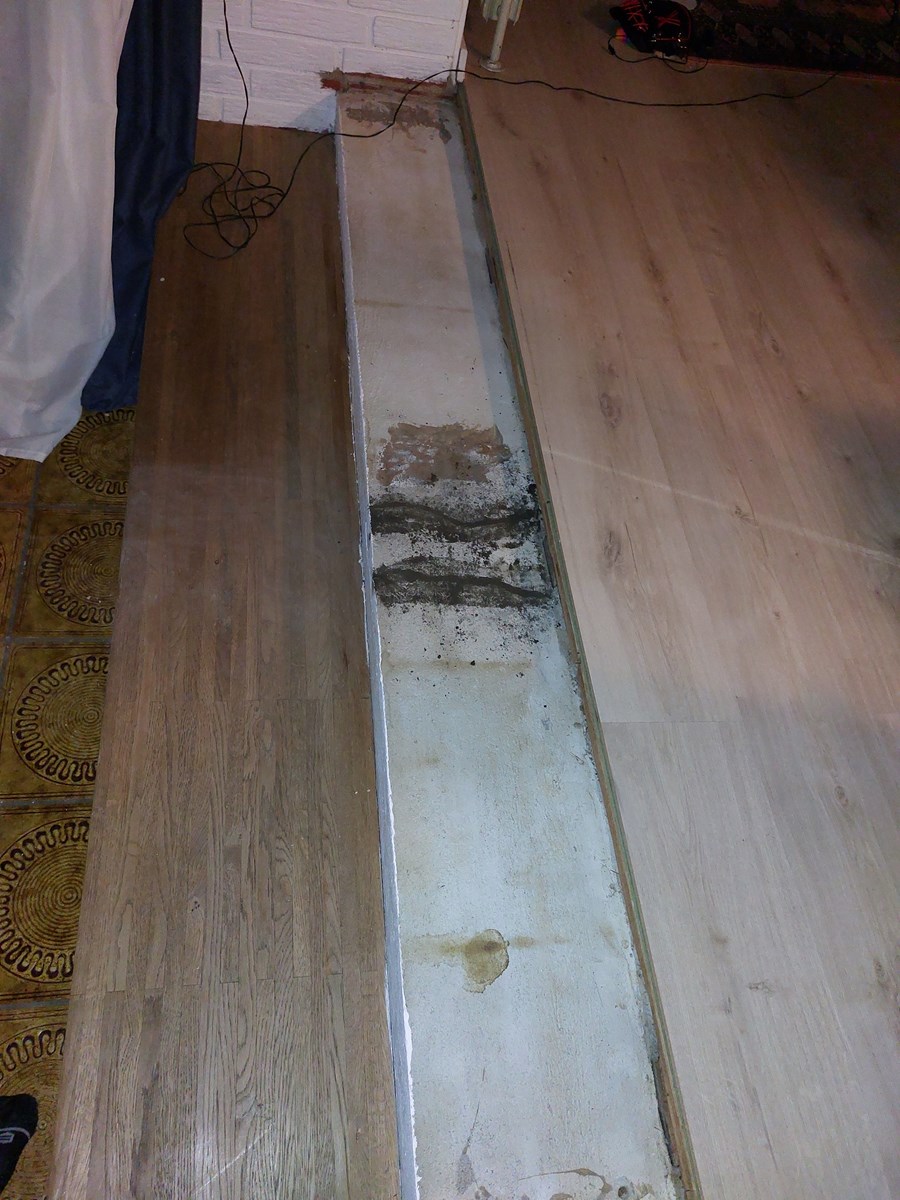

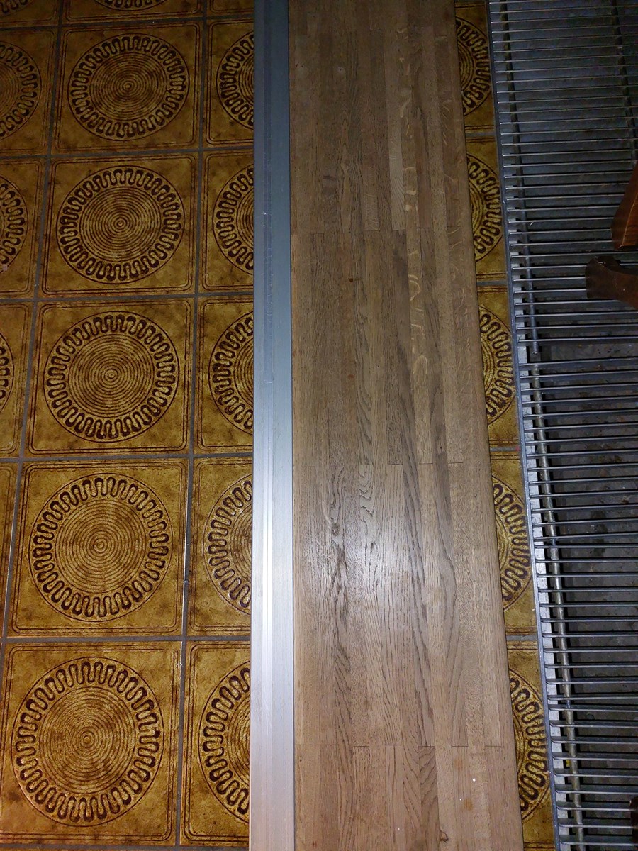

Jeg har et trappetrin ned til stuen som sidder løst. ​Efter at jeg har revet trinnet af, uden større besvær, kunne jeg se at det var limet med noget tyrkis/lilla lim på 6 punkter. Så forståeligt nok at det ikke holder.
Er der nogen der har en god løsning til det?
Det er træ mod beton og trappetrinnet stikker et par cm ud over kanten.
Tak :-)
Hvis du limer med noget mere lim kan det sagtens holde.
Selvbygger med stort S.
Du kan bruge en af de montage lim typer som er på markedet. No Nail, Dana 292 eller turbo tack. Det var bare eksempler.
Tak for svarene. Det blev løst med en ordentlig omgang no nails :-)
