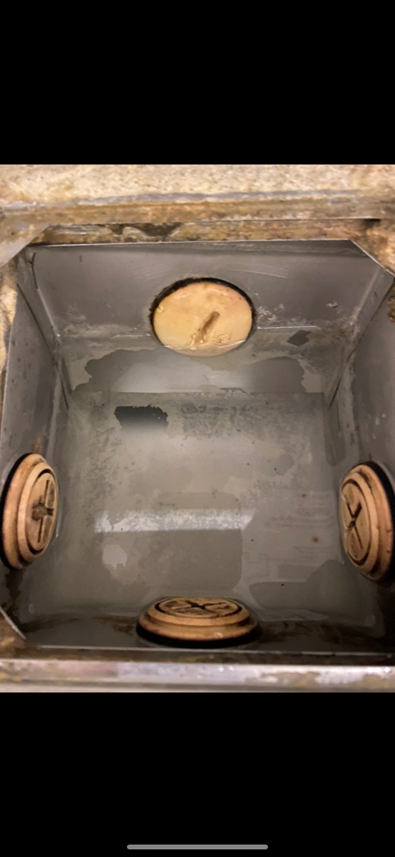

Jeg har tidligere stillet et spørgsmål om hvordan jeg kunne fjerne / undgå kalk i afløbsskålen, som er opstået efter jeg er holdt op med at bruge badet da jeg er væk det meste af tiden.
Alt jeg har gjort var bare at hælde nogen spande vand igennem ca. 1 x om ugen når jeg var forbi og deraf kalken :)
Og der fik jeg gode råd om at vente med at fylde vand på til den er næsten tørret ud, da nyt vand der hældes på er = mere kalk der vil sætte sig.
Så det vil jeg gøre.
Men vil det give mening at komme lidt sæbe / shampoo i vandet, for min vicevært siger at det er med til at gøre det svære for kalken at sætte sig ?
Eller andre fif, for så sætter sæben sig vel når det bare står stille…
Jeg ved ikke hvad andre gør hvor sommerhuse eller boliger står tomme i perioder..
Og er der nogen VVS’er der kan  oplyse hvad en udskiftning af vandlås ligger på, da jeg kan forstå mit er et gammelt Blucher ? (se vedhæftet billede)  Jeg tænker det skal bankes ud da det er støbt i gulvet 🙄
Og er der mulighed for at finde en VVS’er i dette Forum  ?
Som de fleste har svaret i den anden tråd, - folk gør ikke noget ved deres afløb.
Afløb er konstrueret til at passe sig selv, hvis de udtørrer pga manglende brug, så hælder man lidt vand i.
At overveje, at skifte den, - er efter min mening helt på månen.
Men et sted mellem 10.000,- og 50.000,-  før det ser ordentlig ud, afhængig hvad der er i gulvet.
Hvis du aldrig bruger afløbet så fyld vandlåsen med madolie eller kølervædske, det fordamper ikke.
Det er helt til månen af skifte afløbsskålen bare fordi den er gammel. Den fungerer også om 50 år.
Selvbygger med stort S.
Helt enig i de foregående svar. En ny er på ingen måde bedre end den du har.
Det er i øvrigt den allerførste model som Johannes Skibbild opfandt ( Stifter og mangeårig ejer af Blucher )
Altså den lave model med den skrå plade.
Før den tid brugte man ellers S vandlåse af støbejern. Så vandlåsen kunne altid ses i lejligheden nedenunder, og skulle også renses den vej fra hvis den stoppede.
Johannes var VVS mand og fik så startet den fabrik. Nu er det Amerikansk ejet og beskæftiger vel  3 - 400 mand
De leverer som her til private men industri i alle afskygninger er også på kundelisten ligesom en stor del leveres til bl.a. krydstogt skibe.
