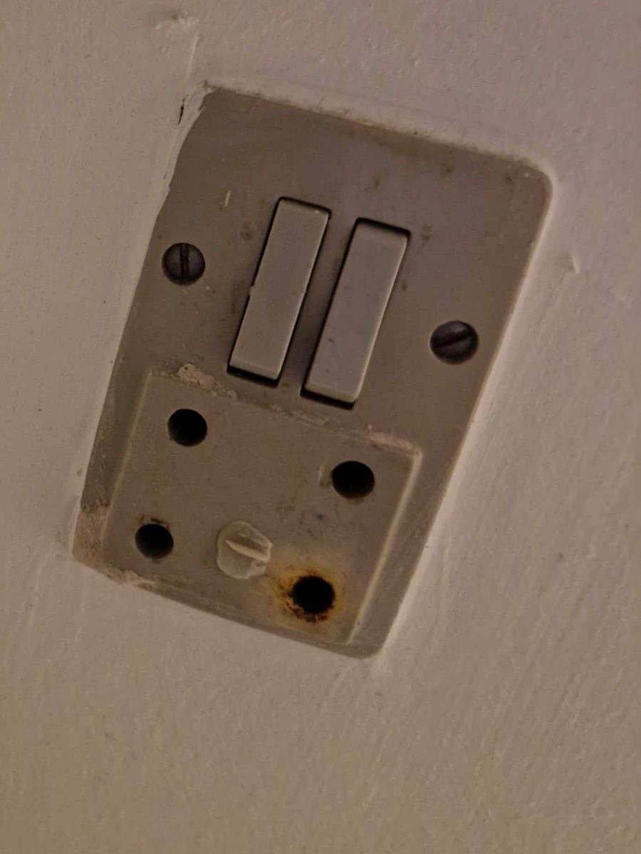

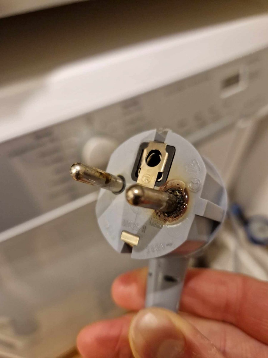

Jeg skulle tørre tøj her til aften, og da jeg tændte tørretumbleren hørte jeg en summende lyd. Da jeg hev stikproppen fra kontakten var det ene ben brændt, det samme var hullet i stikkontakten. Er det stikkontakten der ikke er gearet til den slags strømforbrug, eller hvad?

Enten overbelastning, eller en dårlig forbindelse, har der været fugtigt forværre det problemet.
Nu ved jeg ikke hvad din tumbler bruger af watt, men du skal da have en ny kontakt, og et nyt stik, en ny kontakt med jord ville være at foretrække.
Tørretumbleren er nok leveret md det Schuko stik - Et tilfældigt opslag på en tørretumblersiger den skal på en gruppe sikret med mindst 10A - Men skift både stik og stikkontakt -gerne til en med jord. Begge de viste dele burde klare det og har nok gjort det mange gange - det lyder ikke som det var første gang tumbleren kørte i det stik.
Billedet viser helt tydeligt en overbelastning på grund af en dårlig forbindelse. Du kan med fordel skifte stikkontakten til en kontakt med Schuko kontakt. Det er ikke sikkert at din nuværende er med aktiv jord. Få en elektriker til at se på det.

Den gamle stikkontakt har nok mistet fjerderkraften, så der har været dårlig forbindelse. Jeg ville blot skifte stikkontakten til en ny Fuga. Det må du gøre selv. En Schuko ville være en bedre løsning, men den kræver jord, så der skal der trækkes en ekstra ledning.
Stikkontakter uden jord kan være svære finde i et byggemarked, men de fås på nettet mange steder fra, fx
https://www.lavprisel.dk/lk-fuga-dobbelt-stikkontakt-med-afbryder-15-modul-hvid-52789
Du skal også bruge en ramme. De smalle Baseline 50, kan du bruge alle steder hvor du udskifter en almindelig minitangent til Fuga.  fx
https://www.lavprisel.dk/lk-fuga-ramme-baseline-50-15-modul-hvid-51237
Som andre er inde på:
  1. Ny stikkontakt som Godeven skriver. det må du gerne skifte selv. så længe det er dan samme type som før (dvs uden jord)
  2. Ny stikprop da den på tørretumbleren har taget skade. Her kan du anvende en shukostikprop da du ikke vil kunne få en dansk jord stikprop stikkontakt i den nye stikkontakt du skiftede i punkt 1 uden adapter. Vælg en stikprop med sølv stikben så du ungår anløbent messing med tiden
  3. Sørg for at montere stikproppen korrekt så der er god forbindelse og aflastning
Husk at slå strømmen fra når du skifter stikkontakten

Tak for alle de gode svar. Der sad faktisk en stikkontakt med jord inden for rækkevidde af tørretumbleren, det sad løst så det var nok derfor de tidligere ejere ikke har brugt det (vi er næsten lige flyttet ind i huset). Der kom ny stikprop med jord på, og den defekte kontakt skiftet.
