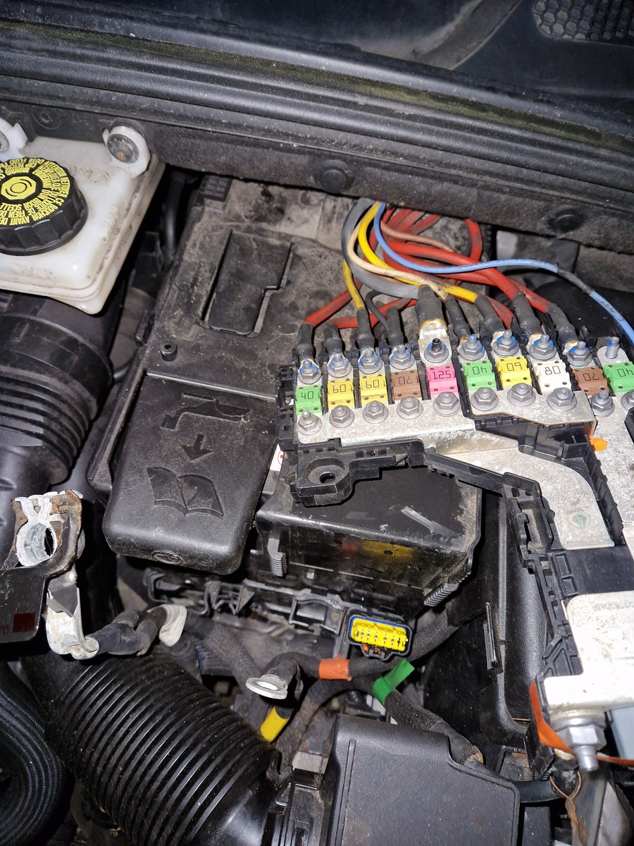

Jeg står i den irriterende situation, at mit batteri er dødt/udtjent, og eftersom bilen ikke længere vil starte, vil jeg gerne skifte det selv. Jeg er nået forholdsvis langt i forhold til at grave mig ind til det unødvendigt forseglede batteri, men kan simpelthen ikke få den sorte boks af, som skjuler batteriet (den med bogen på, på billedet).
1) Har nogen herinde mon tips og tricks til, hvordan man får den kassen af?
2) Har nogen viden om, hvilket batteri der anvendes i sådan en bil?
3) Hvis ikke det lykkes mig at få boksen af og batteriet ud, kan jeg måske forsøge at lade det eksisterende op, så jeg kan få bilen på værksted (hvis det så overhovedet er nødvendigt efter opladning). Hvilken oplader kan jeg bruge/er der nogen, jeg ikke kan bruge?
Ser frem til at møde jeres ekspertise.

Tak for svar :) Hvad angår valg af batteri, ser det ud til at være rimelig ligetil. I forhold til videoen, så ser det altid så let ud, og jeg har set adskillige videoer, hvor de egentlig bare hiver kassen ud... men sådan fungerer det desværre ikke i mit tilfælde. Den sidder simpelthen fast.
