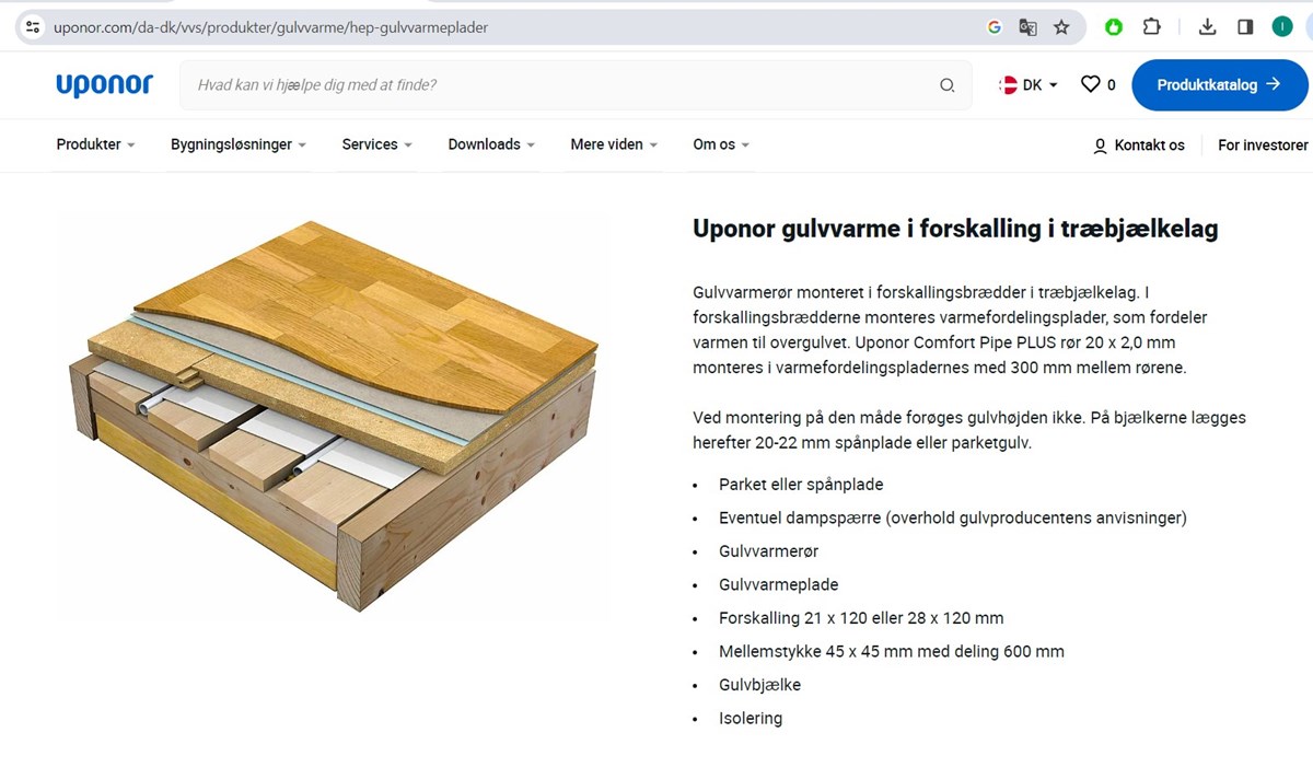

Der er ikke plads til at hæve gulvet og jeg vil derfor gene lave en løsning med gulvvarme rør og varmefordelingsplader, som bygges på forskalling i bjælkelaget. (se tegning)

Har let gulvvarme nedfældet i bjælkelag på et badeværelse på 1. sal, der er 18mm krydsfiner + vådrumsvinyl ovenpå. Man er nødt til at køre med lidt højere fremløbstemp på shunten for at det bliver varmt nok men derudover fungerer det fint, i dit tilfælde vil jeg være usikker på om der kan leveres nok varme når der er laminat ovenpå, der vil være ringe varmetransport mellem din krydsfiner og laminatgulvet.
Men hvis du sætter tværstykker nok nederst mellem dine bjælker til atvunderstøtte din forskalling (du skal nok ned på cc 40 hvis du bruger 21mm høvlet) så bør det være stift nok til at du kan droppe krydsfiner helt og dermed få alupladerne helt op under laminaten og så er der ingen problemer mht varmetransport.
