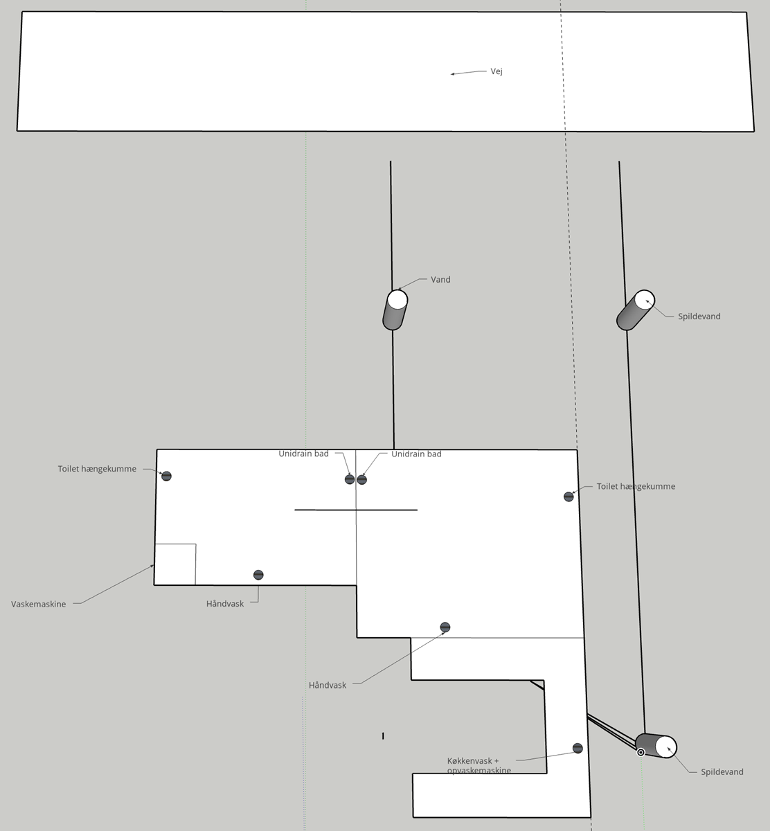

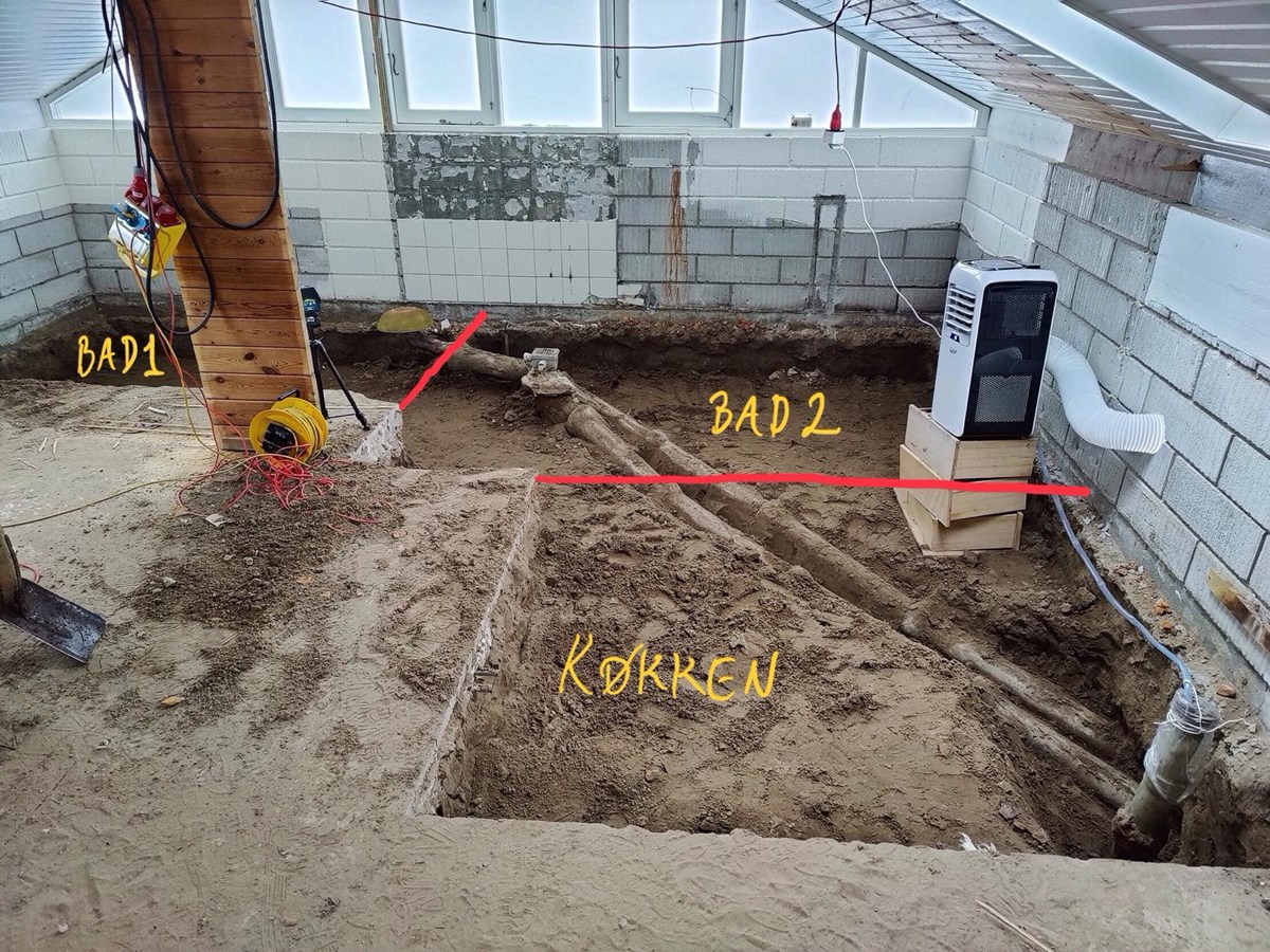

Vi har købt sommerhus og bygger 2 badeværelser i stedet for et, samt alle installationer flyttes i det nye setup. Vi har opgravet gulvene og vil gerne udskifte den gamle beton kloakering når vi nu er helt i bund men kan ikke helt overskue planen for det - vi vil gerne forberede mest muligt for kloakmesteren og VVS.
Kan nogen give et bud på en fornuftig kloakplan til denne installation? - og om det måske er bedre at gå ind i bygningen et andet sted i forhold til de udvendige brønde (vil selvfølgelig helst lave mindst muligt så det ikke stikker helt af). Der lægges i øvrigt 300mm styropor ned.

Få din kloakmester til at lave planen inden du går igang.
Hvis den sidste spildevandsbrønd er dyb nok, er der ingen problemer i at lade det løbe samme vej som den nuværende installation.
