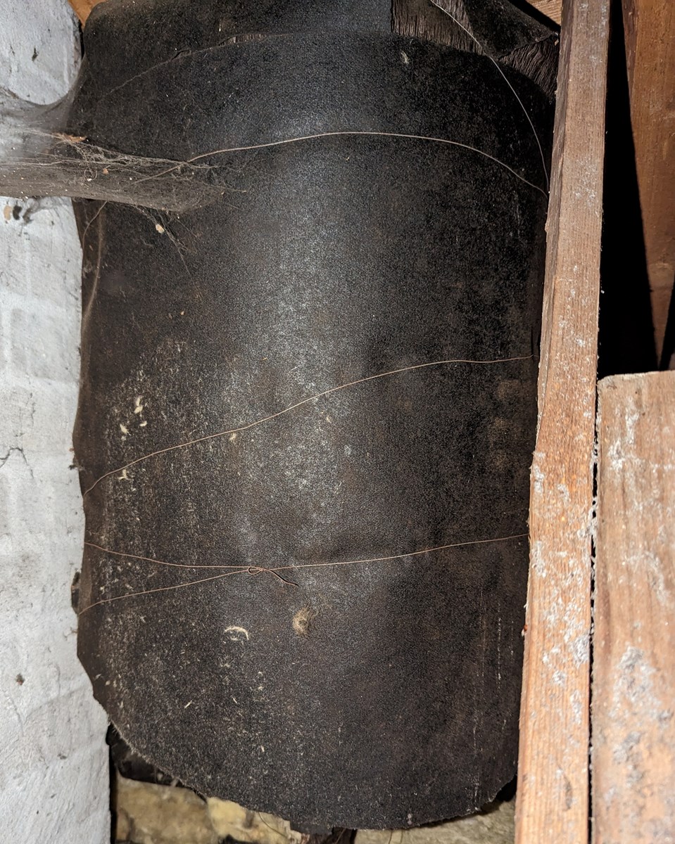

Jeg var på lofter forleden og opdagede en metalbeholder på bagsiden af min gennemgående skorsten.
Den er gammel, ikke i brug, isoleret og har et par rør fra/til sig og er vel 50cm høj og Ø35.
Nogen der har en idé om hvad det er for en sag og hvad dens formål har været?
Det er meget sikkert en “åben” ekspansionsbeholder der har været brugt til dit varmeanlæg.
Ah, til det tidligere oliefyr!
Som nu er afløst af gaskedel med indbygget ekspansionsbeholder!? :-)
Hvis gaskedel har en trykekspansionbeholder, og der er tryk over 1 bar, så må beholderen på loftet være koblet fra.
Du skriver den ikke er i brug, er det fordi du kan se, at den ikke længere er koblet til dit varmesystem ?
Jeg antager, fordi beholder og af- og tilgangsrør er gennemtærede, at den ikke er i brug. :-)
Men klart nok kan jeg da lige suse i kælderen og se rørene an - hvis de er der længere.
Desuden så jeg sidst, at gaskedlen(Vaillant VCV 235 something) havde ekspansionsbeholder siddende ude på højre side.
