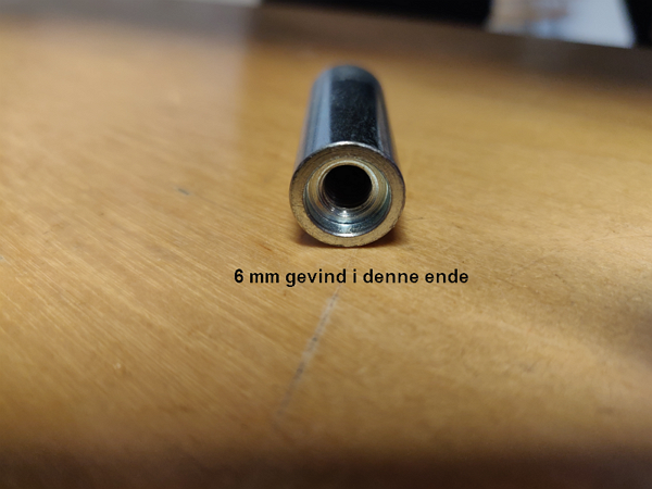

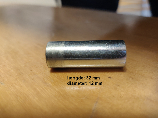

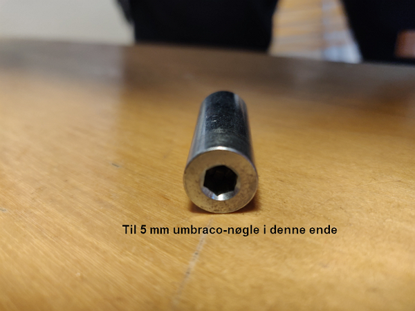

Jeg søger et sted jeg kan købe (en forhandler) denne "dims". Det ligner en bøsning med gevind i den ene ende og fatning til umbraco-nøgle i den anden ende.
Hvis I ved hvad "dimsen" hedder så vil det også være dejligt og nemmere i jagten på denne lille reservedel.
Jeg vedhæfter 3 billeder der viser reservedelen i profil.
Info:
Forniklet metal
længde: 32 mm
diameter: 12 mm
Gevind i den ene ende: 6 mm
Fatning til Umbraco-nøgle i den anden ende: 5 mm

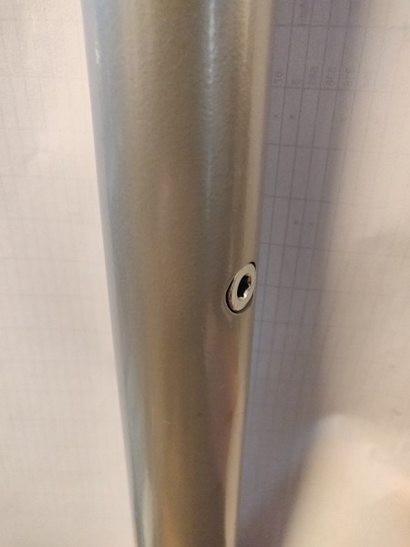

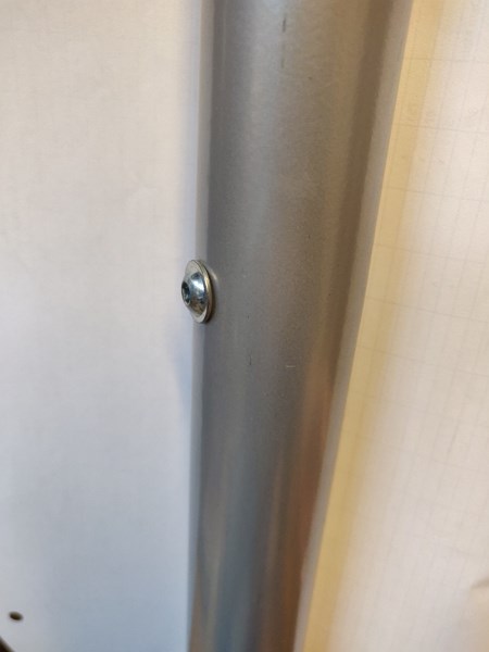

Det er til et bordben, der kan forskydes i længden. Bordbenet består af et indre og et ydre rør. De to fikseres af den "dims" som jeg leder efter.
Måske hedder det en føringsbolt. Det har jeg på fornemmelsen efter at have søgt vidt og bredt på nettet.
På de vedhæftede billeder ser du/I et bordben fra begge sider af bordbenet, hvor "dimsen"/føringsbolten er monteret.

Det ligner en cyllindrisk gevindmuffe, eller gevindstift, bare med unbrako I den ene ende, denne unbrako kærv kunne dog erstattes af en M6 unbrako bolt som bare skrues I den ene ende af muffen, hvis selve gevind muffen så bare er kortere til at begynde med.
Feks. kunne denne saves til I længden og monteres en unbrako bolt I den ene ende. Eller måske bare skæres en alm. Lige kærv med vinkelsliber.
