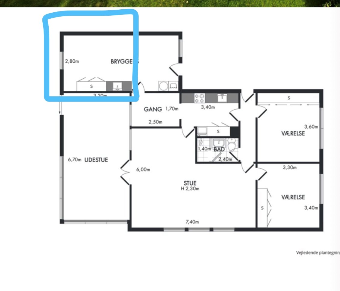

Er det nemt at lave et værelse i dette bryggers?
Håber I kan hjælpe! :)

Med forbehold for hvad der er i skabene, så er vandet eneste installation der skal lukkes / fjernes. gipsvægge og døre - så er det muligt omend det kan blive småt.
Hvad med isolering? Et bryggers er ikke altid velisoleret og specielt gulvet kunne være et problem da et betongulv uden isolering er svært at varme op og vil altid være koldt om vinteren.
Har du den originale byggetegning?
Det måske kunne afsløre om der noget du skal tage hensyn til. Det ligner noget tilbygning.

Bryggerset er muret i nogle helt andre sten, så det er nok ikke lavet samtidig.
Der er ingen problemer i at lave det til et værelse, men pga. den meget lave loftshøjde kan det sandsynligvis ikke godkendes til beboelse.

3,2*2,8 meter = små 9m2, så helt tosset er det vel ikke som værelse.
  • Vask ned.
  • Gips væg op.
  • Et tyk tæppe evt. med noget gummi membran something.
  • El radiator op, sutsko og godt hjulpet af gaming computer :-)
  • Sæt et overlysvindue i (skulle vist ikke være super svært i den tagprofil/højde).
Så kan jeg da ikke se andet end det er et ok (teenage) værelse og noget i selv kan lave få ret få penge, og eller blive godt hjlpet af en tømmer for 25-30k (iht. gipsvæg/overlysvindue).
Synes da det kan blive et fint indrette hus, og i skal da også oveveje en brændeovn til den udstue for så er den da en extra superfin spise-stue året rundt.

 Der er gulvvarme i bryggers, og mægler siger, at det ikke er en tilbygning. Den er bygget sammen med resten af huset og i går i m3. Kan det passe? Loftshøjden går fra 1,69-2,3 grundet hældningen.
