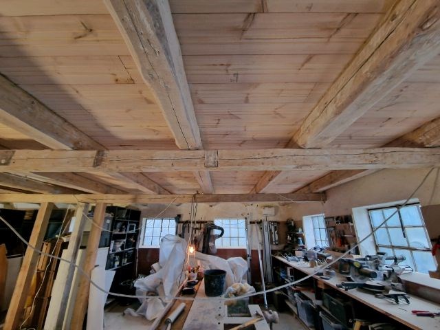

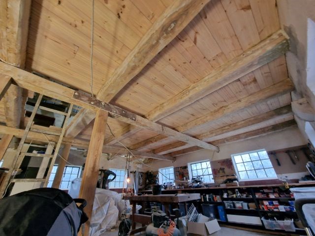

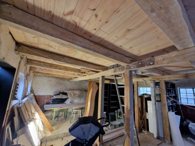

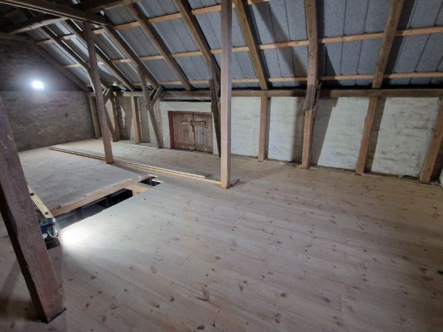

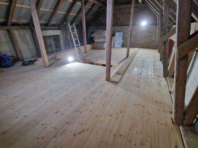

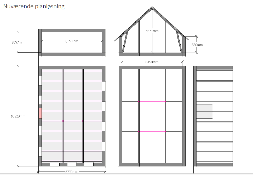

Lidt baggrund: Vi ejer en gammel mindre gård som vi bruger som sommerhus/ekstra bolig, Vi er næsten færdig med at renovere hovedhuset og den forbundne længe og er gået i gang med den fritstående lade/stald. - bygningen er oprindelig fra ca. 1953 og var vist oprindelig tiltænkt som garage, men blev efter få år omdannet til stald. Vi har ladet os fortælle at der går historier på egnen om at det var virkelig godt byggeri og i dag står den også i meget god stand. Vi har da vi overtog ejendommen lagt et nyt DS-Stål pandeplade tag på (med dropstop filt på undersideren) og er lige (i dag) færdig med at lægge nyt trægulv (30mm fyrtræsgulv på 20cm's brede) på 1.sal'en. - grundplanen er ca. 68 m2 der en fuld etage på første sal'en.  - se gerne billederne og tegningerne. - tanken er at sætte nye vinduer i overalt så de kommer til at ligne resten af ejendommen og i underetagen skal vi snart til at renovere betongulvet og giver det nok en vandbaseret epoxymaling efter vi har fået jævnet gulvet ud.

- jeg tror tagspærene/ bjælkerne som holder taget er ca. 15 cm tykke så man kunne måske snige 120 mm ind. i hovedhuset har vi brugt Kingspan nogle steder hvor pladsen var begrænset, det kunne man overvejer her også, så vil man ved 120mm i vel en nogenlunde isolering i taget? - det er med at lave "snyde bjælker" tror jeg bliver et stort arbejde og svært at finde så meget træ som ville passe aldersmæssigt. - jeg kan godt lide ting er hvad de giver sig ud for at være.

@ Superdry - der er faktisk kun 84 cm mellem spærene så 90x120 plader fibergips kunne fungere.og spærene er trods alderen faktisk ret lige så ikke så meget fin snedkeri med justeringer, ikke noget en fuge ikke ville kunne klare! ;) - når jeg tænkte på almindlige gips så var det at "snyde" og kun bruge et lag, men jeg bliver sgu nok træt af det i længden!
