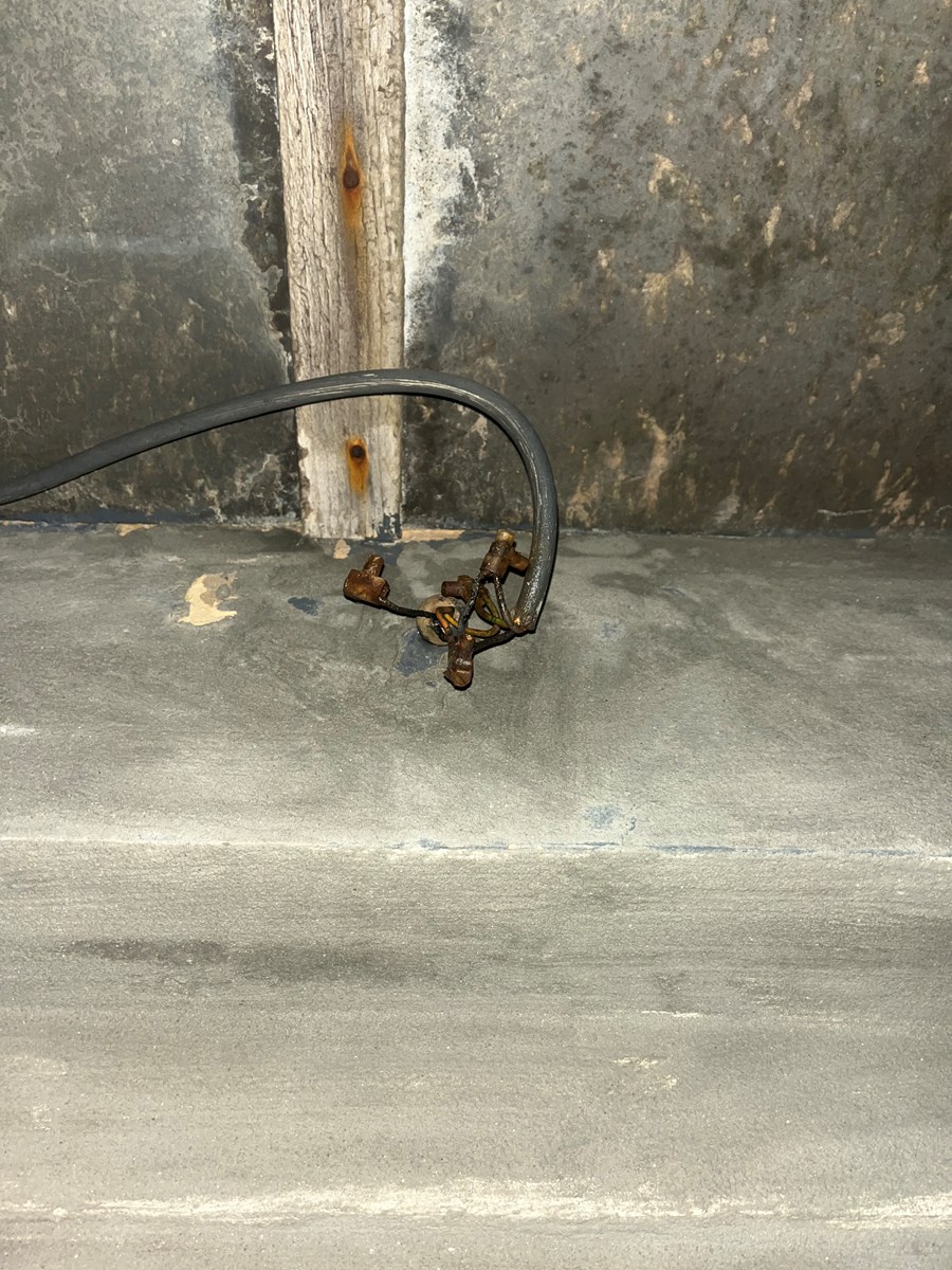

Andersv9 Trådstarter 167 10-12-2023 20:44 Okay jeg har lige været nede ved udlejeren igen for at fejlsøge.Jeg fandt nogle ledninger ude ved en lampe, der var meget våde. Se billede 😅Kunne det ikke sagtens være det, og hvordan tjekker jeg det ?
ev elmand 30570 7480 10-12-2023 22:59 Sikringen slår fra hvis der er kortslutning eller kraftig overbelastning. Hvis du prøver at slå den til så vil der nemt kunne skimtes en gnist inde i automatsikringen. Hvis du ser gnist andre steder i tavlen så er det der fejlen er. Du skal naturligvis kun lede efter fejlen på den del af installationen som nu ligger i mørke. Det du viser ser ikke særlig lovlig ud, men det er nok ikke det der årsagen findes. Men hvis du skiller ledninger ad så får du sikkert en del af den gruppe skilt fra. Og så kan du være heldig at resten af gruppen virker. Der er vist behov for elektriker først på ugen. Har nogen samlet det, kan det skilles ad. Samles igen ? ?m.v.h. Erik (1/2 ekspert i mange ting) Annonce
Andersv9 Trådstarter 167 10-12-2023 23:23 Nej det ser ikke helt lovligt ud.Hende der bor der, sagde at hun var på arbejde da det skete. Og derfor ikke en overbelastning.Jeg påtænker da det gav god mening at det var der problemet.

S. Fabrin 19672 4400 11-12-2023 09:10 Det tyder på at fejlen er i installationen. Fremgangsmåder er så at skille installationen på midten (som er svær at finde), Du kunne begynde med det, der er vist på billedet med de tre samlemuffer. Skil det ad og se hvad der sker. fase
