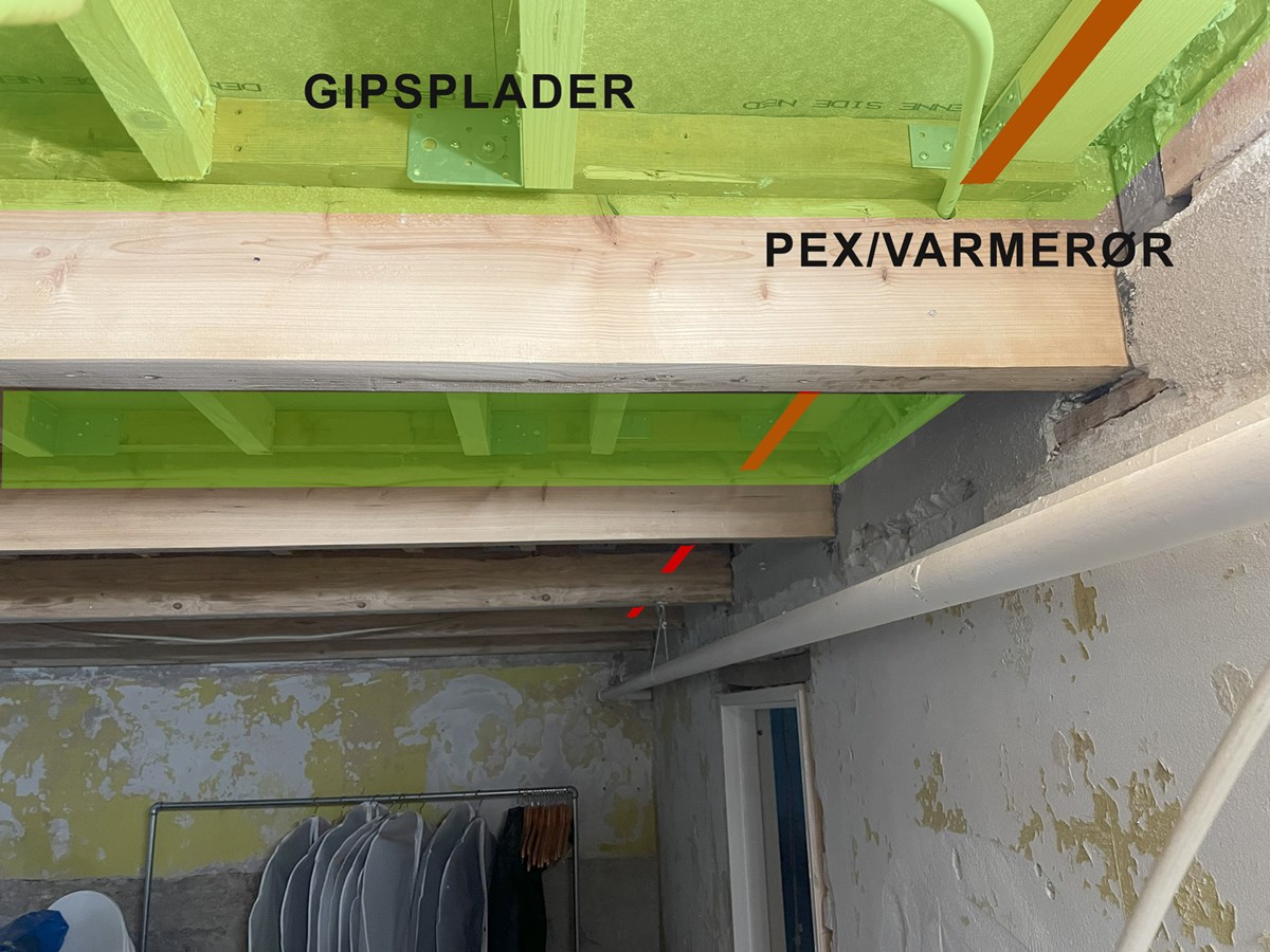

Som vist på billedet skal jeg have trukket pex rør for varmt og koldt brugsvand samt centralvarme, i kælderloftet, mellem bjælkerne og gennem reglar. Visse steder skal jeg lave hul gennem bjælkerne for at føre pex gennem. Derfor ville den ideelle løsning være at føre ren pex igennem ude tomrør og isolering. Hvad vil gøre i dette tilfælde?
Ps. Der kommer isoleringsbats og gipsplader mellem bjælkerne efter montering af el og vand.

Pexrør som ligger skjult skal være rør i rør.
Hvis rørene skal bores igennem bjælker så er det bedst tæt på understøttelses punkter, og der kan så forstærkes på siden med enten ekstra bjælke eller krydsfiner.  Men med så mange gennemboringer ville jeg lægge dem under bjælker og så tillade den lidt ekstra tykkelse på forskalling. Du skriver gipsplade op imellem bjælker, jeg går ud fra du mener under bjælke.

Pexrørne skal altså ligge bag gipspladerne. Men jeg kan godt se, at jeg har meget lidt plads til pexrørne, når de skal lægges i tomrør og der skal bores igennem mange af de tværgående reglar.
Ville det være en smart ide at sætte rørene fast mellem sidste bjælke og ydermur, for at undsgå flest mulige boringer?
Er der regler for hvor vamt og koldt rør skal placeres i forhold til hinanden og hvad med isolering?

Der er vel ikke andre regler end at det skal isoleres så der er mindst mulig varmespild, og at varmen først bruges i det rum som det er tiltænkt.
Men det er da irriterende hvis det kolde vand ligge tæt op ad varmerørene, så du får varm vand som det første når du åbner. Men mindre det er håndvask alene, så kan det være en fordel.
