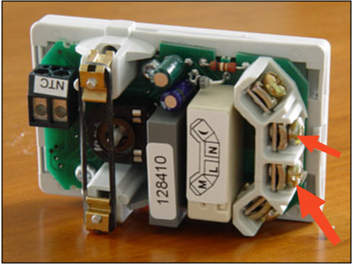

Jeg er ved at renovere badeværelse og min VVS mand har afmonteret gulvvarmen inden han gik i gang.
Nu hvor vi er kommet lidt længere frem i projektet og der er lagt ny Devi gulvvarme, kan jeg se at der mangler 2 skruer + plus klemplader.
Jeg er sgu lidt ærgelig over at skulle købe en ny til 6-700kr fordi der mangler et par skruer til et par kroner.
Nogle gode ideer?
køn en billig stikkontakt i haral nyborg til reservedel , de bruger samme system

 Genialt, jeg havde en allerede og det er sgu perfekt. Takker mange gange
