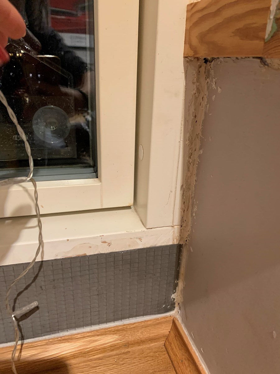

Min kæreste og jeg søger råd til at få ordnet vores vindue i køkkenet. Vi overtog en andel, hvor ikke alt er færdiggjort. Det ligner at der er noget fliseværk, og vi ved ikke hvad vi skal gøre ved det. Træpladen kan man måske godt male over, men jeg bliver usikker. Hvad ville I gøre?
Jeg ville pille både pind og den række af som er ved enden af tommesok. Så kan skaderne i pudslaget spartles og det hele males.

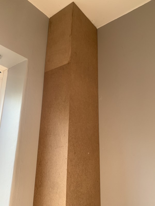

Det sidste billede er lidt for tæt på til at give mening for mig.
Enig med Erik, af med lister og spartel det på ny.
Sidste billede ligner en rørkasse i mdf. Den skal spartles, slibes, grundes x 2-3 gange med mellemslibninger, og males.
En rørkasse ok nu kan jeg se det. Mine øjne så noget helt andet.

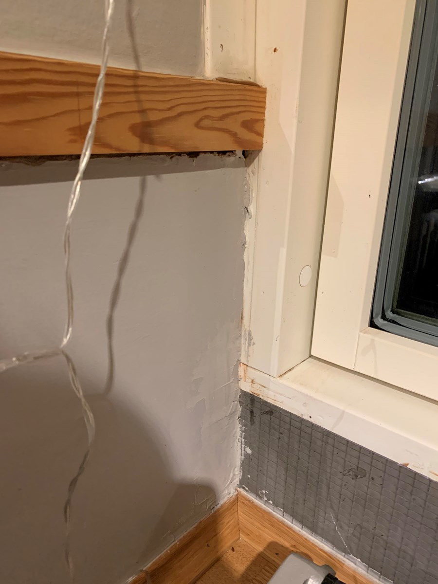

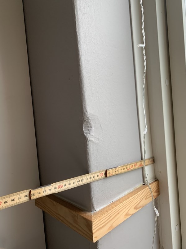

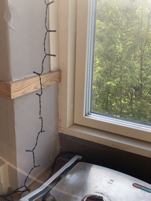

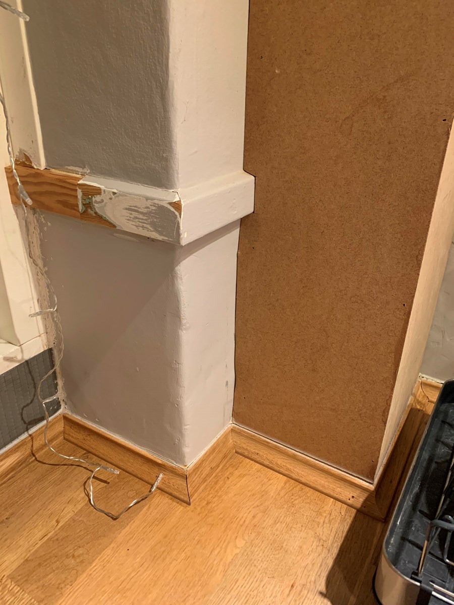

Tak for svarene. Jeg har nogle opfølgende spørgsmål: skal der også være lister i bunden (altså under træet som går på tværs)? Har vedhæftet flere billeder.
Mit råd er væk med alle lister, undtagen den hulkehl liste lige over køkkenbord. Spartle og male.
Hulkellisten kamuflerer formodentlig en varierende sprække mellem bordplade og væg, så den ville jeg lade blive der
