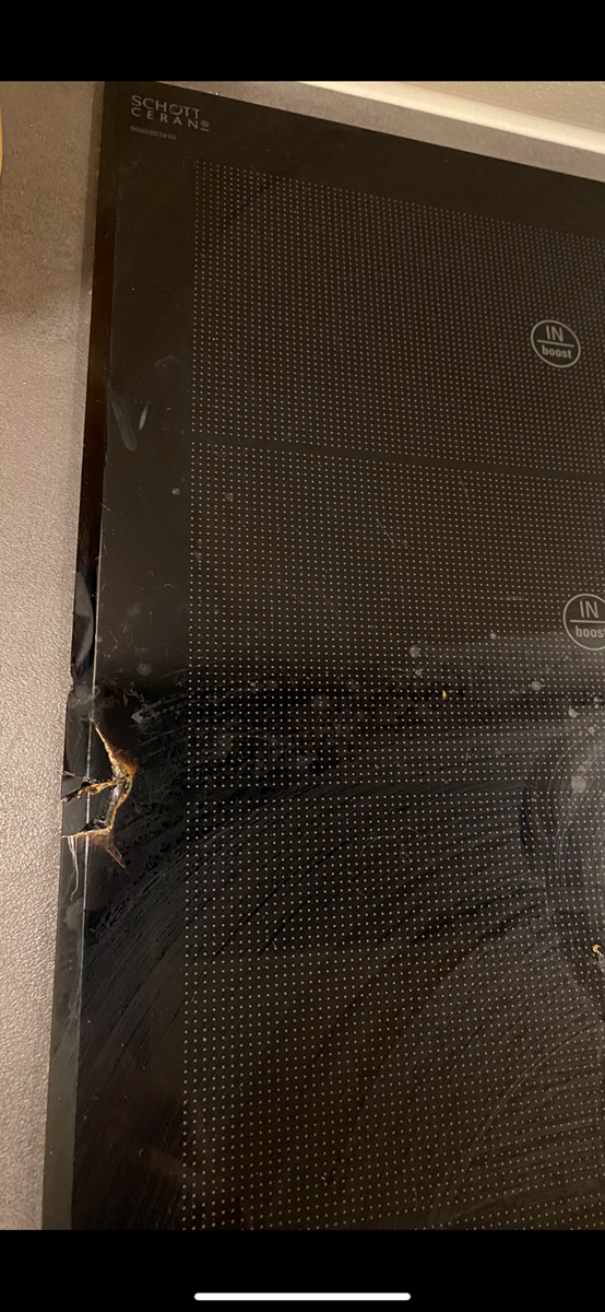

Der er faldet et glas ned fra et af vores overskabe som har ramt det yderste af vores induktionsplade så der er kommet en revne/flænge i den. Det er i kanten af pladen og altså uden for zonen hvor der varmes. Er der mon et problem i at bruge kogepladen fortsat? Tænker om der er en sundheds eller sikkerhedsrisiko? Eller er det blot kosmetisk?

Den største risiko er nok revnedannelser, samt børn/voksne kan skære sig på glasset - tjek evt om i er forsikret mod det.?
Jeg ville skifte den, så man ikke risikerer at skære sig.
En ny kan jo fås for 2-3000kr. I dag.
Elektronikteknikeren
Udover den risiko som er nævnt kan der trænge vand ned i bordplade komfuret. Det kan så ødelægge den. Men da den jo nu stort er kassabel så kan du godt bruge den indtil det sker.
Du kan højst sandsynligt købe et ny glas til kogepladen.
Tjek lige din forsikring. Den kan sagtens være omfattet af din glas og kumme dækning.
Nødløsningen er at lime skårene fast med epoxy, så der ikke er skarpe kanter. Men vær forberedt på, at skaden kan have påvirket spændinger i glasset, så på et tidspunkt kan pladen revne mere (samme problemstilling som med bilruder og stenslag)
 Min kære hustru lavede samme nummer. Hun tabte en stålrist så pladen blev skadet på en fjerdedel af pladen. Vi brugte så de sidste 3 "blus" som fungerede, indtil vi fik købt et nyt komfur, uden problemer.
Så jeg ville ikke være nervøs, over at benytte det indtil i får købt noget nyt.
