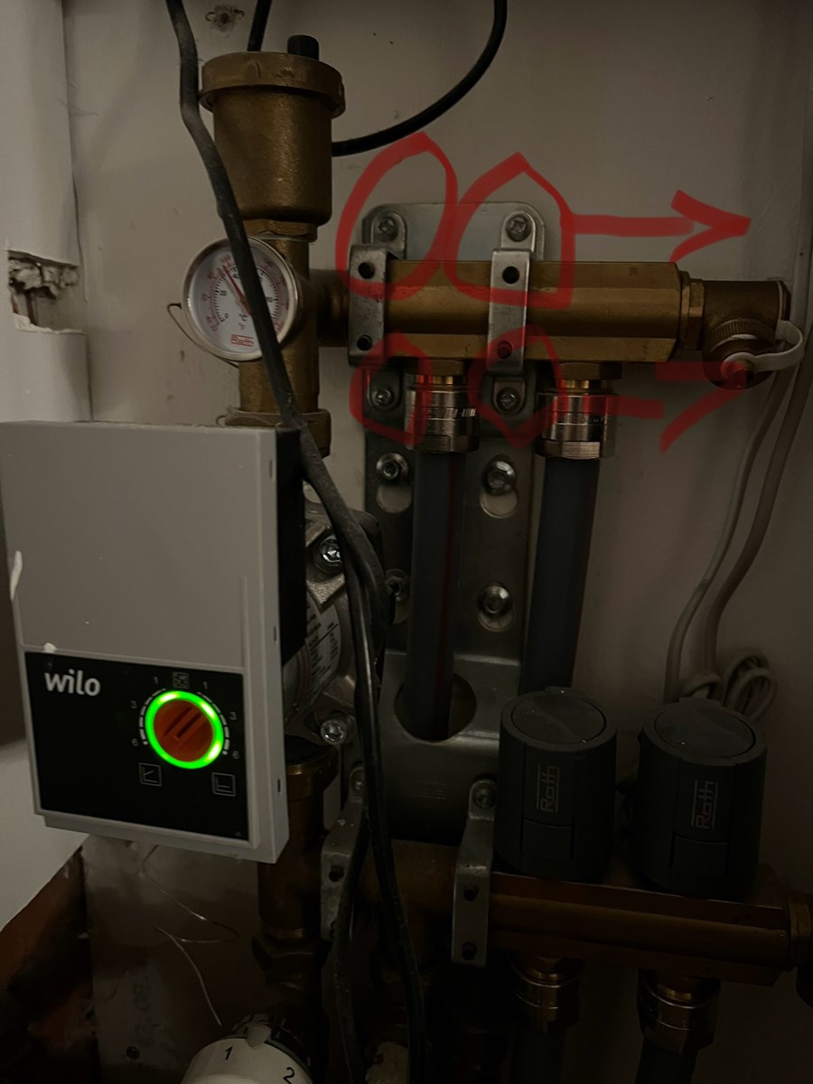

Jeg har problemer med at forstå, hvordan jeg justerer min fremløbstemperatur til vores trægulv-gulvvarme, se billedet. Gulvet er lagt ovenpå korrekt isoleret betongulv.
Pt står temp ~50° men termostaten er sat til ~35°. Rummet er 22°.
Jeg vil gerne have fremløbet ned til 35-40°, så jeg ikke ufrivilligt skal skifte gulv. Jeg har to yderligere kredse ombygget på samme måde. Den ene er til badeværelser med beton, så der har jeg blot åbnet helt op (og det virker fint) og til køkken-alrum med trægulv, hvor jeg holder fremløb på ~30-35 via samme type termostat sat mellem 3-4. Forskellen med dette gulv er, at vores pilleovn med vandgris står i det rum, så derinde er gulvvarmen nærmest aldrig tændt. Gulvet er let gulvvarme med ~80-100 mm isolering under.
Herudover er der radiatorer, som indgår uden fremløbsjusteting på anlægget og iøvrigt også fint holder temperaturen (særligt nu hvor alle vinduer er 3-lags, lofter er efterisoleret til ~350-375 mm, og genvex installeret).
Hvad bør jeg gøre for at indstille fremløb på den kreds der er på billedet?
Det er lidt en bekymring, da vi oplever at gulvet arbejder en del om vinteren (som om det krummer / smiler en smule selvom der umiddelbart er de krævede afstande til væg). Gulvet er ~20cm bredde egetræsparket, hvis det har noget at sige.

Kan du ikke bare flytte manifolden 5 cm mod højre. Rørene bliver ikke stivere fordi, der er vand i dem.
S. Fabrin skrev den 29-12-2023 18:55:40
 Jeg tænkte på dem markeret med rød. Er det dem du mener?
Ja du skal skrue holde beslag af og så se hvor du kan dreje den hen. Men du skal sikkert tage holdere af både for oven og nederst
Ja, hvis du flytter manifolden 5 cm., kan du få føleren ud.
Update: manifolden var svær at flytte pga kobberrørene, som ikke lige sådan var til at rykke. Men fik skiftet termostaten. Nu står den mellem 1 og 2 og fremløbet er helt stabilt lige under ~30 grader.
Tak for kyndige råd og vejledning!

Pumpen er en Megatherm cirkulationspumpe / wilo pumpe / Roth shunt pumpe (de ser virkelig allesammen ret ens ud). Sat til konstante tryk på 3 (der er 1-3-6 at vælge imellem).
I det her vejr ville jeg hæve fremløbs temperatur til 35 - 40 grader og så måle på gulv temperatur. Så lærer du hvad denne er ved de forskellige fremløbs temperaturer. Den er næppe i nærheden af de 40 grader
