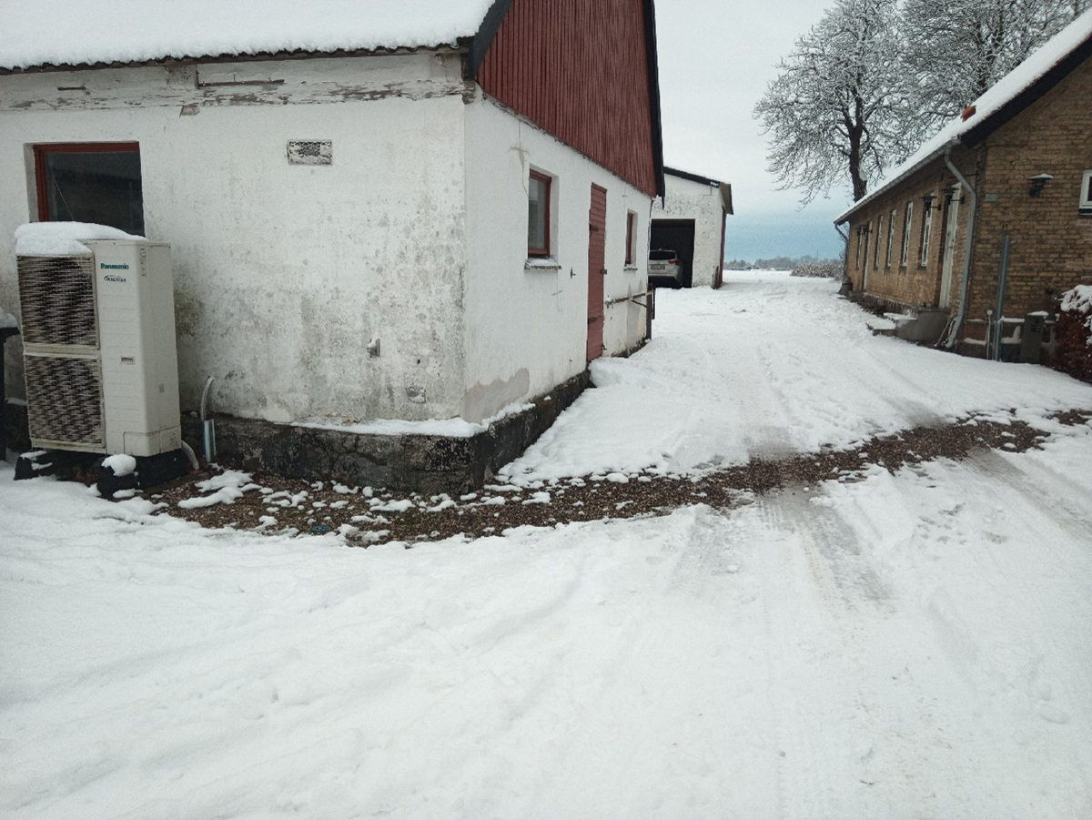

Vi har købt en gård med et 4 år gammelt lufttilvand varmepumpesystem. Udedelen er sat 10m fra huset, sikkert af kosmetiske grunde. Men her under sneperioden ses det at der er et varmetab. Mit infraøde termometer siger at jorden over kablerne er 3C varmere end resten.
Jeg spurgte den lokale, som vi har fået til at lave service fremover, om det varmetab er normalt, og hvad det mon koster og hvad løsninger han har. Han mener kabler må være uisolerede, og foreslår enten at skifte til isolerede kabler eller flytte udeenhed til hen foran huset.
Jeg har ikke en pris på noget af det, gætter grave-delen ikke bliver billig. Mit spørgsmål her, og jeg ved det er et svært et, ved nogen hvor meget varme/el vi spilder om året på de uisolerede kabler, så vi kan vurdere en udbedring?
Andre gode råd?
Tak!
Det ser ret voldsomt ud, det må være meget energi i spilder.
Det er ikke kabler, men slanger/rør der skal isoleres.
Det er en let opgave, og oplagt "gør det selv".
Man skal blot passe meget på at man ikke graver ned i selve rørene, men ved siden af, så man ikke rammer dem. Nu er markeringen ret tydelig, så det burde være let at gøre, så længe i gør det før frosten går i jorden.
Når rørene er blotlagt skal de isoleres med tykke røreskåle.
Helst i celleplast da de ikke suger fugt, og helst 50-100mm. hvis i kan få plads til det. Husk at tape og forskyde samlingener på isolering.
Fyld leca omkring rørene før i smider jord på igen.
Hvis der ikke ligger et markeringsbånd/plade, skal i lægge sådan en før der hældes jord på, så man bliver advaret før man rammer næste gang der graves.
