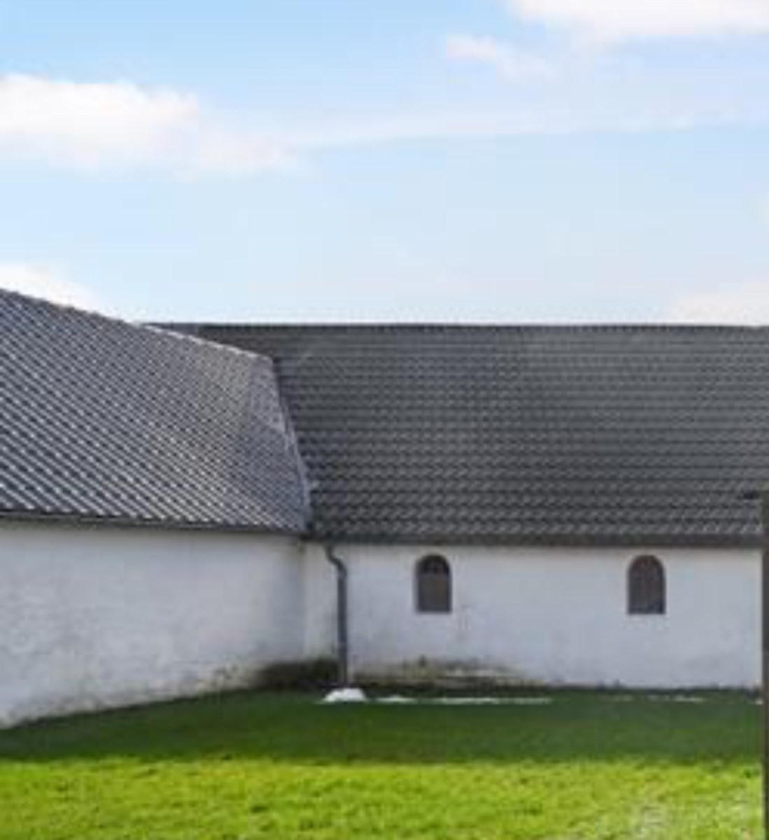

Jeg har en gammel stald, hvor ydermurene er trælse at se på.
Staldene er ikke isoleret.
Kan man beklæde murerne på ydersiden med træ - ikke for at isolere - men, for at få et pænere look.
Er det nogle ulemper ved dette ?

Som udgangspunkt er der ikke noget galt i at lave træbeklædning på dine facader, blot sikrer at der er ventilation mellem nuværende facade og den nye træfacade.
- Tømreren / Bygningskonstruktør
Hvis du beklæder væggene, er det en ændring, og du skal opfylde de nuværende krav til isolering. Hvis du blot maler, er der ikke nogen krav.
Samtidig vil det måske være en god ide at undersøge om du får ledt dit regnvand, fra tagrenden, godt væk fra væggen.
Ud fra billedet får man mistanke til at vandet samler sig i hjørnet.
