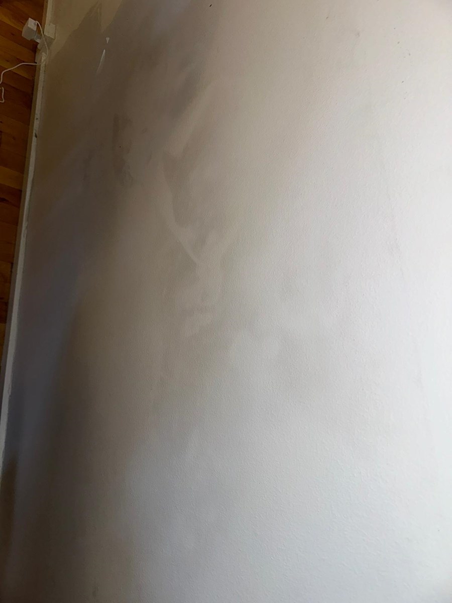

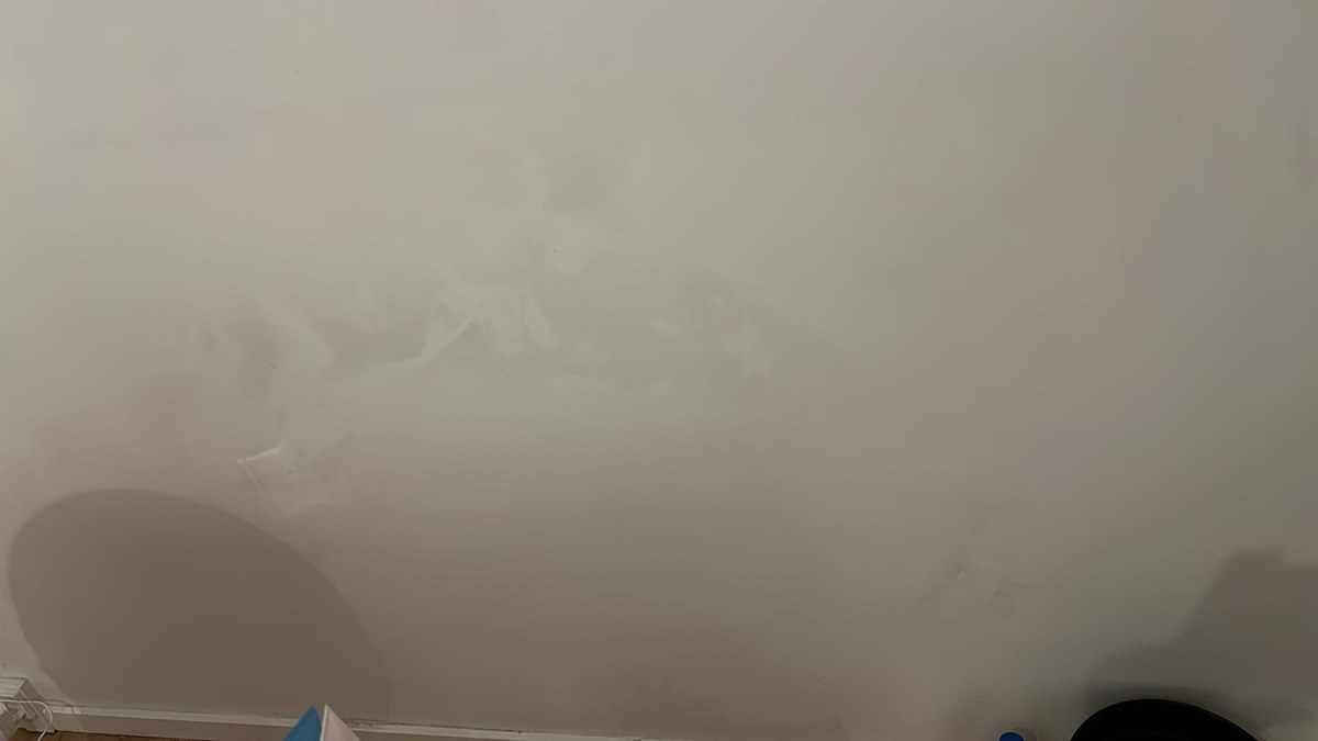

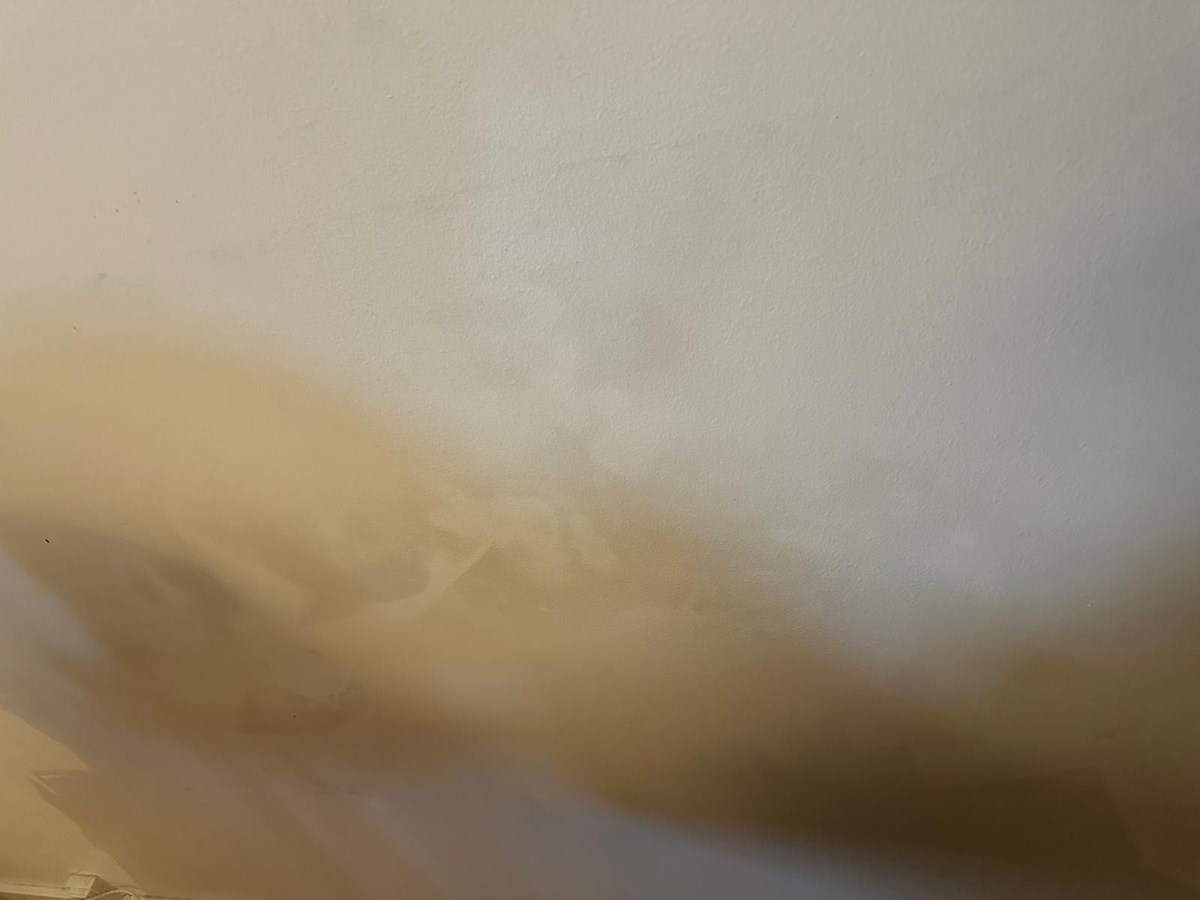

Kære alle.
Vi har haft vores store sengegavl stående op af en ydervæg i soveværelset og da vi fjernede gavlen idag opdagede vi nogle sorte plamager forskellige steder og de er præcis der hvor sengegavlen stod.
De er ikke over det hele men nogle steder. Indervæggen hvor gavlen stod er lidt kold/fugtig.
Nogle gode bud på hvad det kan være? Og hvad man skal gøre?
Tak på forhånd.
Det er ikke så let at se på dine billeder, men mørke plamager på en kold ydervæg der har været "pakket ind" plejer at være skimmelsvamp.
De er er alment kendt at man ikke stiller møbler op ad kolde ydervægge i ældre bygninger, netop pga. denne risiko. Så i skal indrette derefter.
Væggen skal vaskes ned med enten Rodalon, Protox skimmel, eller klorin.
Der skal vaskes efter i koldt vand, og væggen skal tørres og holdes fri efterfølgende.
At spare på varmen vil forværre situationen. Udluftning forbedrer den.

Det ligner typisk fugtskader pga. f.eks. manglende cirkulation bag den store sengegavl, den har stået for tæt på væggen.
Jo koldere i har i soveværelset des mere fugt vil der kondenserer fra luften.
Hvad temperatur har i i soveværelset?
Hvor tit lufter i ud?
Har i mange potteplanter i huset?
Hvad form for indervæg taler du om, decideret  indervæg i huset eller indervæg/bagmur for ydervæg/hulmur?
Hvis det er decideret indervæg, hvad er der så på den anden side?
Er det et parcel hus eller boligblok, samt alder?
Start med at flytte sengegavlen 8-10 cm væk fra væggen.
Ved at svare på ovennævnte spørgsmål vil der komme flere og bedre råd for hvad der videre bør ske.
Der står det er en ydervæg.
Har i prøvet at sætte næsen hen til den sorte plamage? Lugter den af "kælder"?
