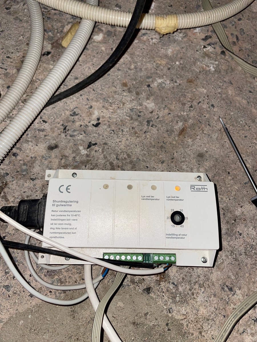

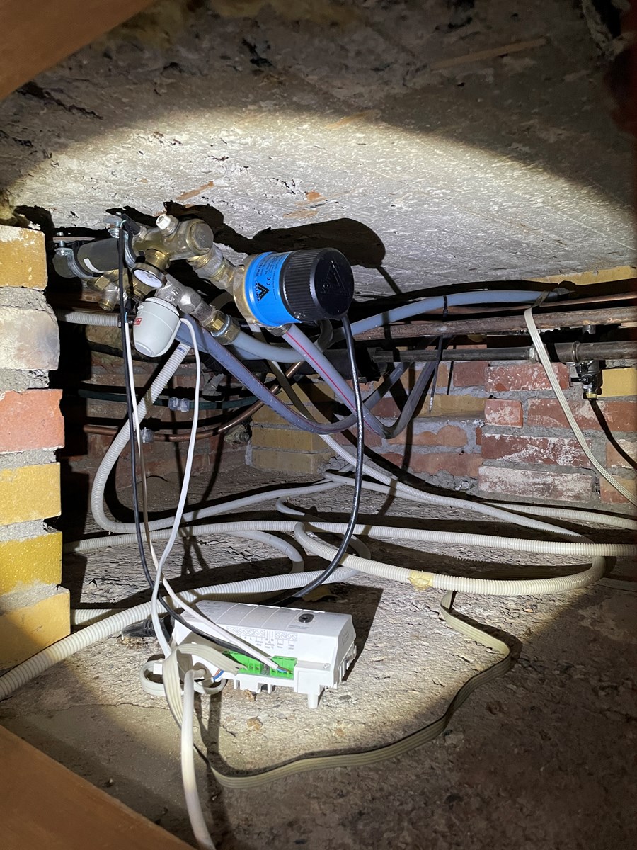

Hej. Er der nogen som kan se hvordan jeg indstiller fremløbstemperaturen på dette gulvvarmesystem? Jeg kan indstille retur temp på den hvide boks.

Du kan indstille temperaturen på styringen.

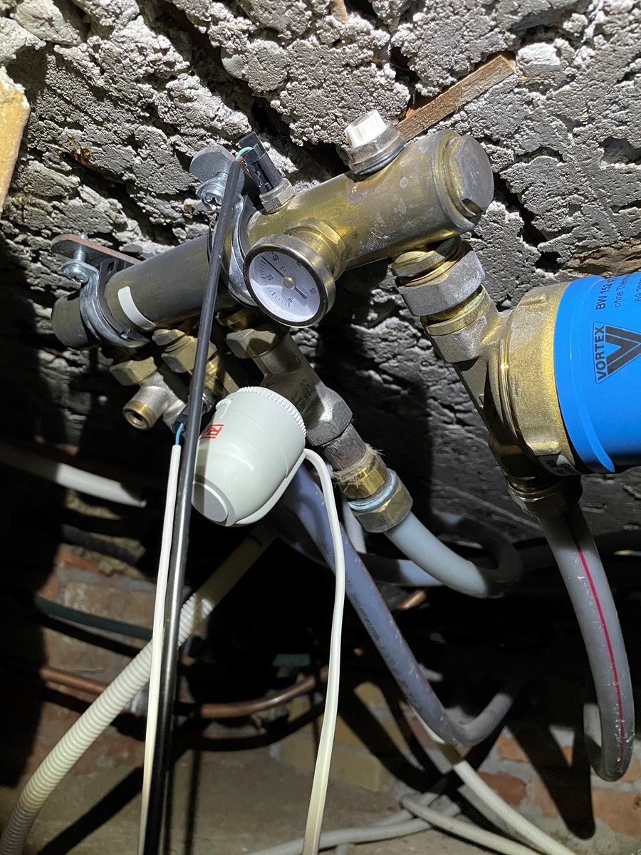

Når du skriver fremløbs temperaturen så går jeg ud fra at det er den temperatur som gulvvarmen kører rundt med i systemet. Det er der nogen der kalder retur eller blande temperatur. Betegnelsen hentyder til at man blander det meget varme fjernvarme vand ind i systemet efter behov.
På din styring står der at man skal indstille retur temperatur så lav som muligt, indtil man ikke kan holde varme længere i rummet.

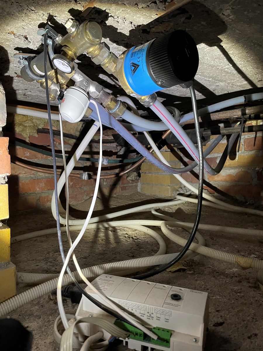

Oppe fra rørene går de ren sort ledning. Den kommer tilsyneladende fra en temperatur føler. Hvordan den så lukker /åbner for fjernvarmen kan jeg ikke lige gennemskue.
Prøv at skrue ned / op og se om det ikke ændrer på temperaturen.
