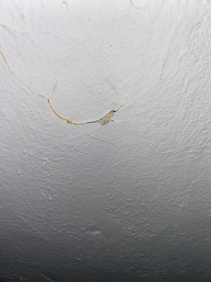

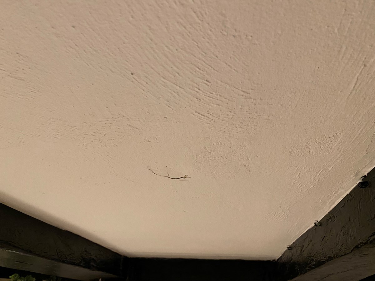

Loftet min kælder (hus fra 1929) har fået en skade efter en gæst bankede hovedet i loftet (ja, der er en lav kælder)
Jeg er i tvivl om hvad materiale loftet er lavet af og hvordan jeg griber en eventuel reparation an. Umiddelbart synes jeg det ligner puds/mørtel, men ved ikke helt hvad det yderste gule lag man kan se på billedet er.
Hvad tænker I, kan man forsøge en reparation eller vil det være bedre at tage det ned og sætte en gipsplade eller lignende op?
Skrab det løse af og lap det med letvægtsfiller slib let på det når det er tørt og derefter mal det.
