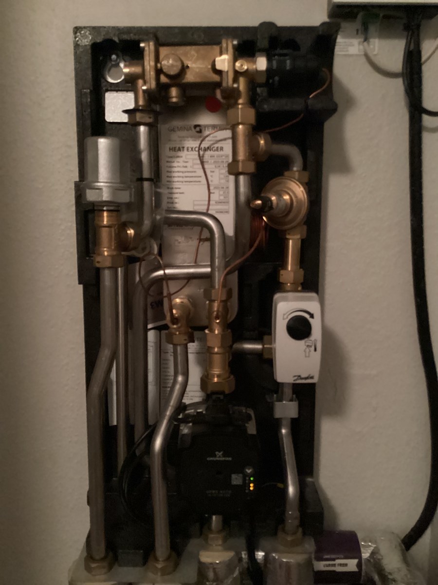

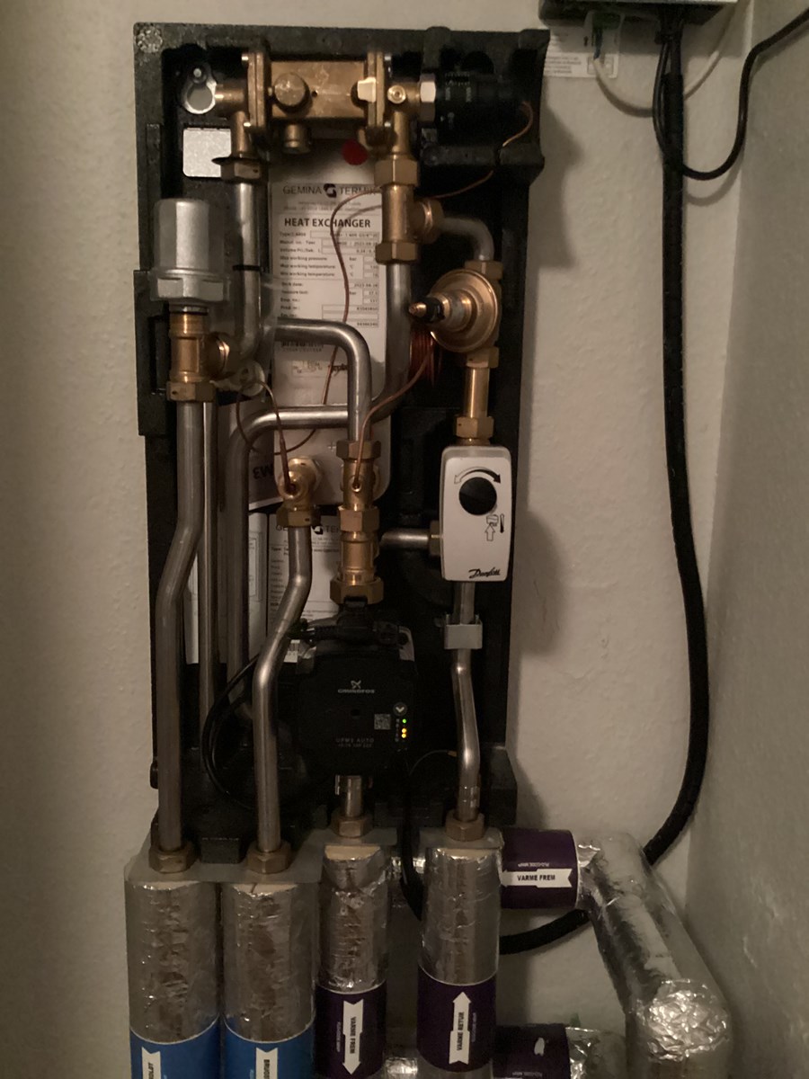

Har jeg direkte eller indirekte fjernvarme.
Du har ret sikkert direkte fjernvarme. Jeg kan kun se 1 varmeveksler (til brugsvand), ingen cirkulationspumpe og ingen trykekspansionsbeholder.
Også mit bud, men der er da en cirkulationspumpe på varmen?
Søren O skrev den 06-12-2023 18:31:18

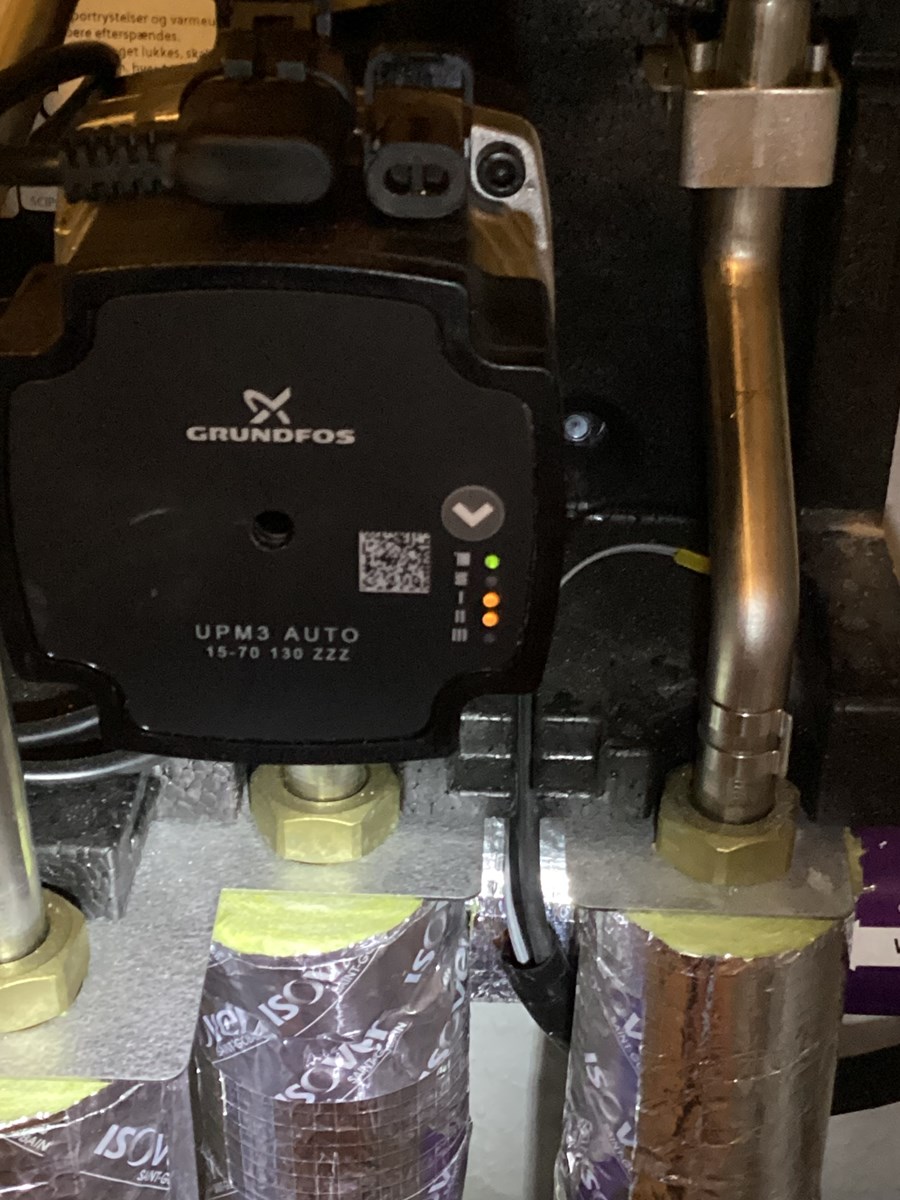

 Okay Hvad er den sorte pumpe til som sidder her. Er det brugsvand
Beklager - havde ikke lige set pumpen. I moderne anlæg skal der være monteret en regulator der styrer fremløbstemperaturen på radiatorvandet i forhold til udetemperaturen. Derfor er der indbygget en blandesløjfe med cirkulationspumpe.
Super så er jeg vist ved at være blevet lidt klogere, tak for hjælpen.
