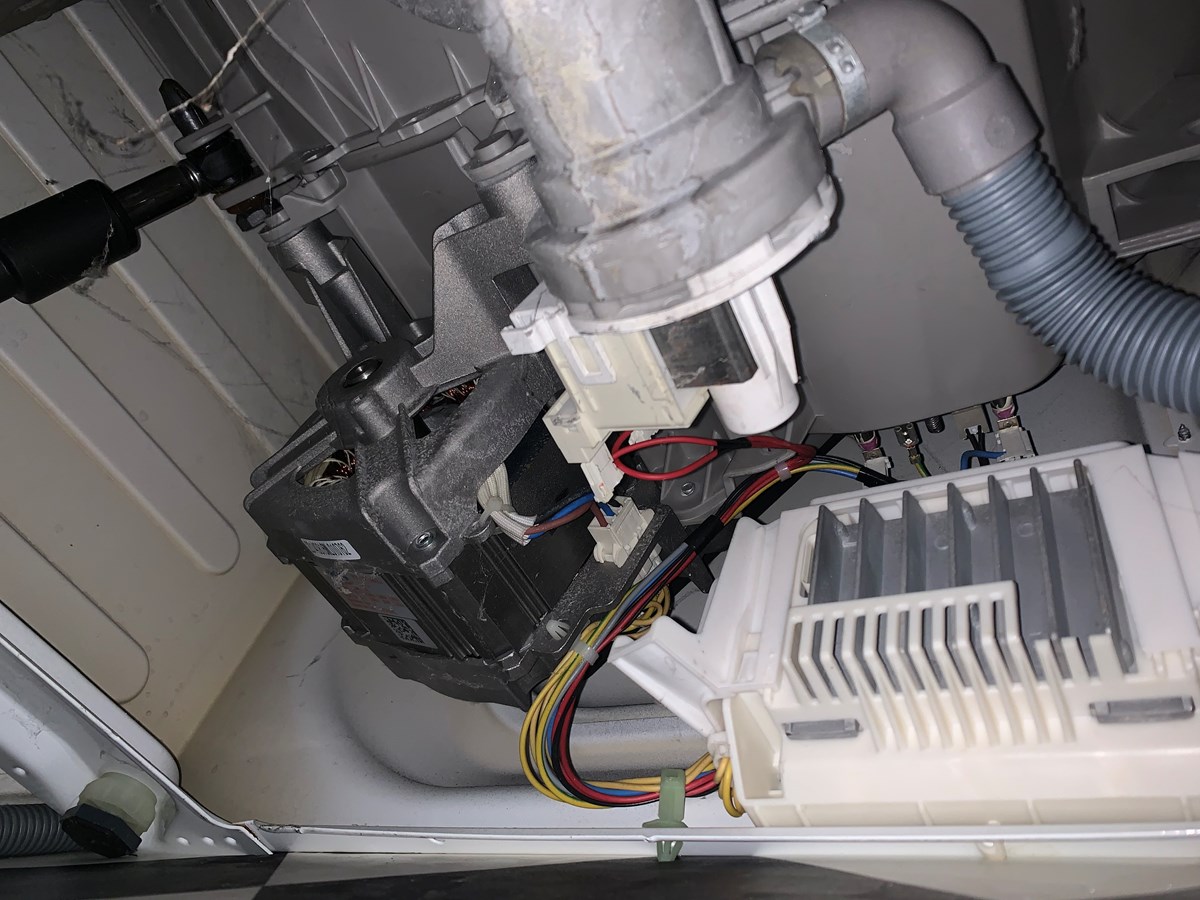

Hej begge,
Jeg har haft en reparatør ude og se på det.
Vi tippede maskine og kunne straks se at der var en rød ledning der var knækket af - det forklarer jo det meste. Han var også forundret over at der var noget filter - det var der altså ikke.
Det er svært at sige hvad der har fået ledningen til at knække - måske med alderen og centrifugering?
Ledning blev passet til og sat i - og så ville maskinen straks udtømme igen.
Nu er maskinen så begyndt at dryppe - det er formentligt blot en pakning der er mør. Det der jeg lige selv på :)
