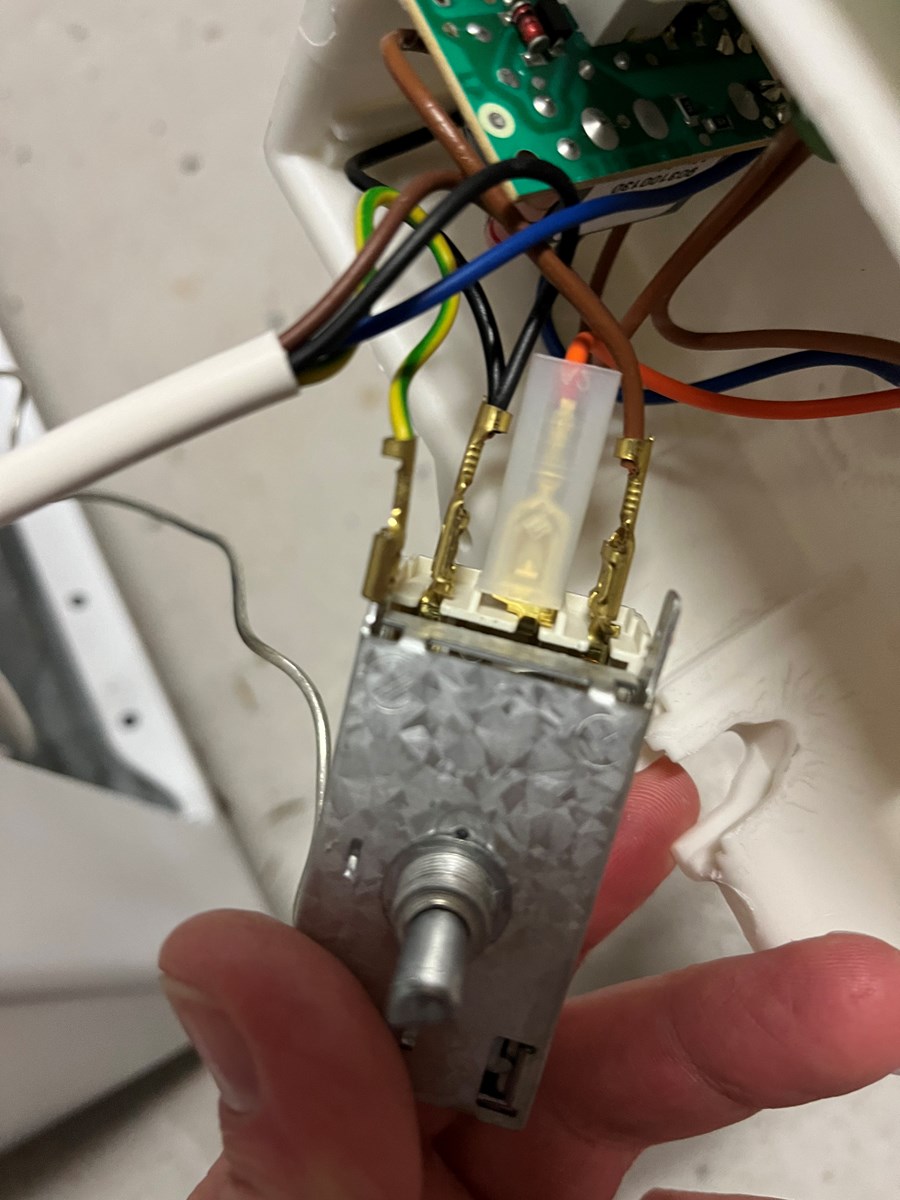

Har en fryser (Bauknecht GT 333 A2 - 3 år gammel) der fejler og ikke fryser. Den er tømt og stået slukket i 3 uger.
Det er som om den forsøger at starter og så slår fra igen efter ca 15 sek. prøver så igen efter et godt minutstid.
Se video med lyden

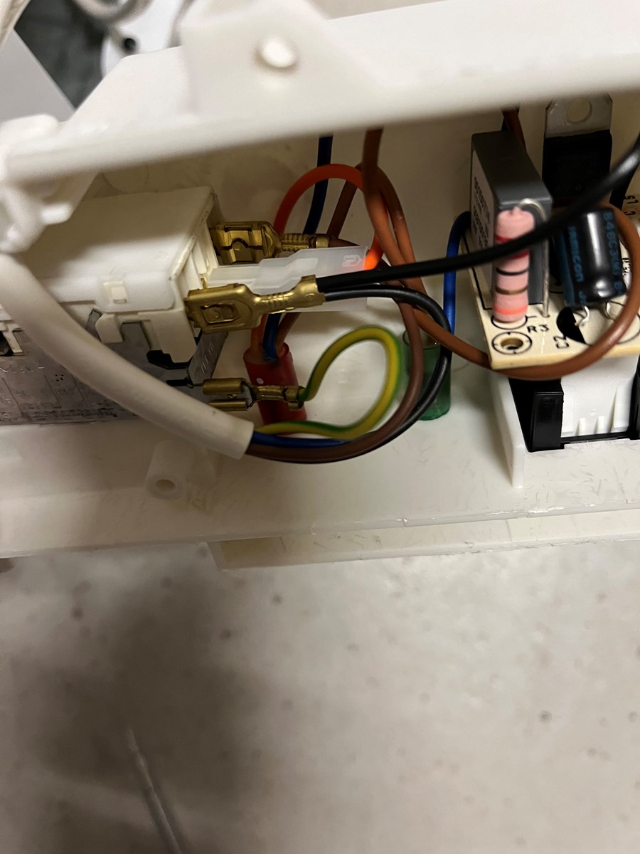

Har haft pillet termostaten af og målt forbindelsen mellem stikkene hvor sort og brun ledning sidder. Der er altid forbindelse. Når føleren køles ned og jeg drejer termostaten mod 1 er der stadig forbindelse mellem sort og brun, men forbindelsen mellem den orange i midten og enten sort eller brun forsvinder.
Nogle bud på problemet?
 og nej gider ikke ringe efter en teknikker på nuværende tidspunkt.

Der sidde et "start relæ" som kan være mekanisk eller elektronisk, måske det er defekt, det kan også være kompressoren der er kørt fast, er det tilfældet hjælper det ikke at udskifte relæet.
Det er ikke termostaten der er synderen. I motorens klemkasse sidder der et startrelæ og en overbelastnings sikring Den sidste kaldes klixon relæ. Denne bliver varm ved overbelastning.
Startrelæ er kun inde medens kompressor starter, og når den går i gang falder strømmen så meget at startrelæ falder ud og motoren kører. Hvis motor ikke kommer i gang trækker den fortsat meget høj strøm og så skal klixon relæ slå fra efter nogle sekunder. Så kommer fryser ikke i gang igen før klixon er afkølet igen. Det er den cyklus du kan høre.
Uanset alder så har kompressor sat sig fast og er stort set færdig.
Der er dog en mulighed. Hvis man giver den en ordentlig dask med en hammer, bjælke eller sikkerheds træsko kan man være heldig at slå den løs. Den tåler ret meget uden på, og det kan jo ikke blive værre end det er i dag.
Nu er den helt i stykker og et stort slag kan så ikke gøre den "mere i stykker"
Du kan først prøve når fryser har været slukket i 10 - 15 minutter og så igen lige når du sætter gang i den.
