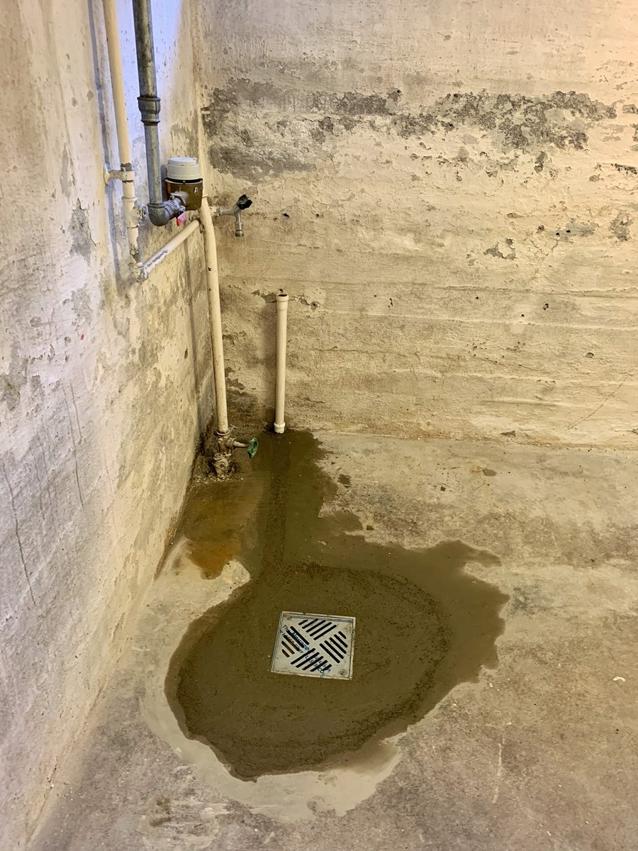

Vi er i gang med renovering af vores vaskekælder, og har bl.a. fået udskiftet vores gulafløb. I den forbindelse har jeg følgende spørgsmål:
1. Hullet rundt om det nye afløb er muret op med beton der er lidt grovere end det oprindelige gulv. Kan man give det noget "spartel" som gør overfladen mere glat, og i så fald hvilken type? Det skal IKKE være selvnivellerende spartelmasse, da der skal være fald ned mod afløbet. Gulvet skal efterfølgende males med gulvmaling.
2. P.g.a. fald mod afløb så har vores vaskemaskine tidligere været "klodset op" på de forreste ben med nogle træklodser. Jeg tænker at rette gulvet op der hvor maskinen skal stå med noget beton, og derefter ligge en H+H plade ovenpå. Jeg er lidt i tvivl om H+H pladen kan holde til vægten af vaskemaskinen (90 kg).Er det en farbar løsning?

 Tak for svaret. Jeg havde egentlig tænkt mig at lave soklen af Skalflex Støbebeton, men er i tvivl om det kan bruges. Kan det binde på mit glatte betongulv, hvis jeg først udlægger et svummelag?
Hvis dit betongulv ikke er behandlet med maling eller andet , kan du støbe direkte på gulvet.
