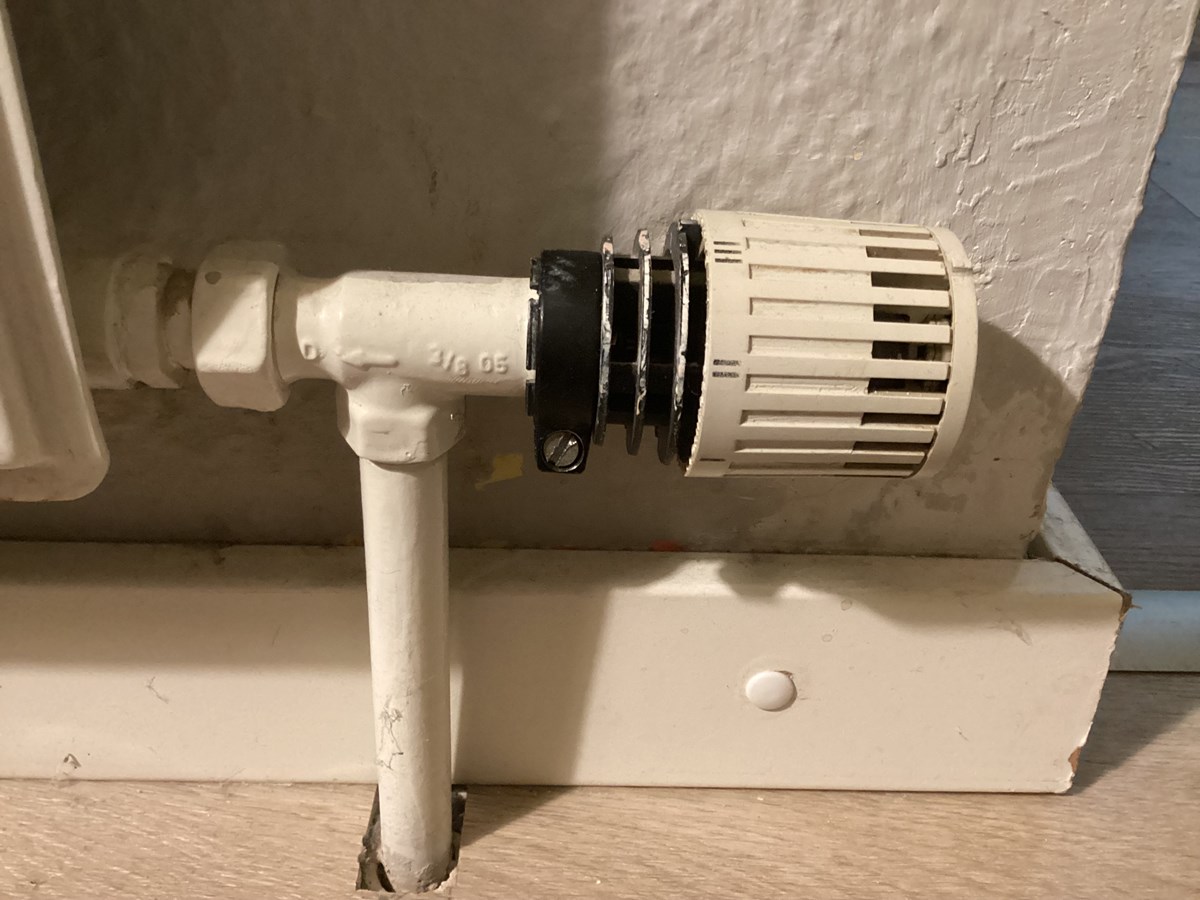

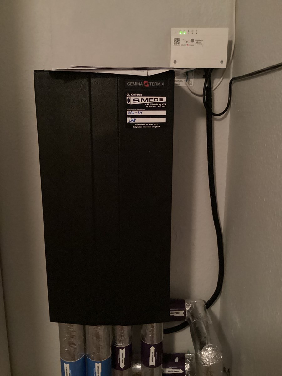

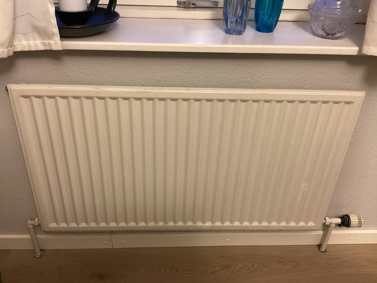

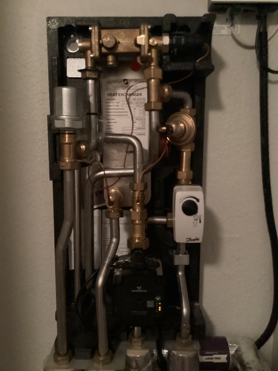

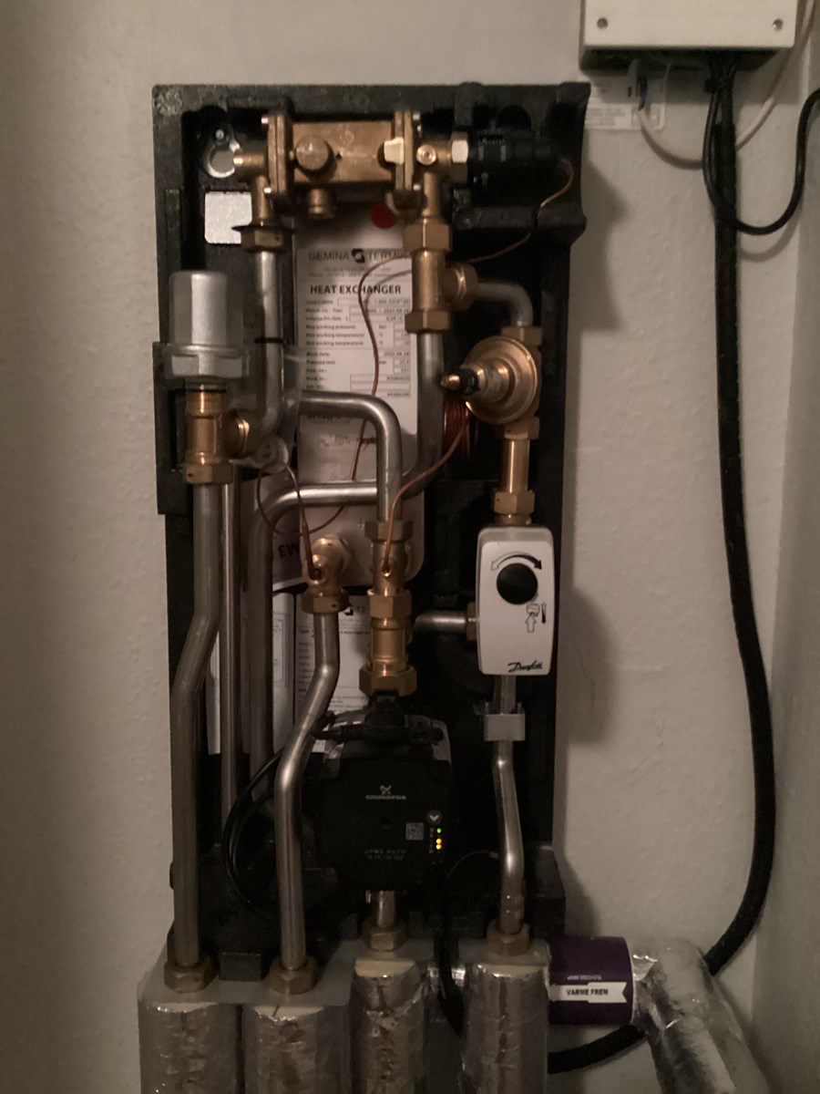

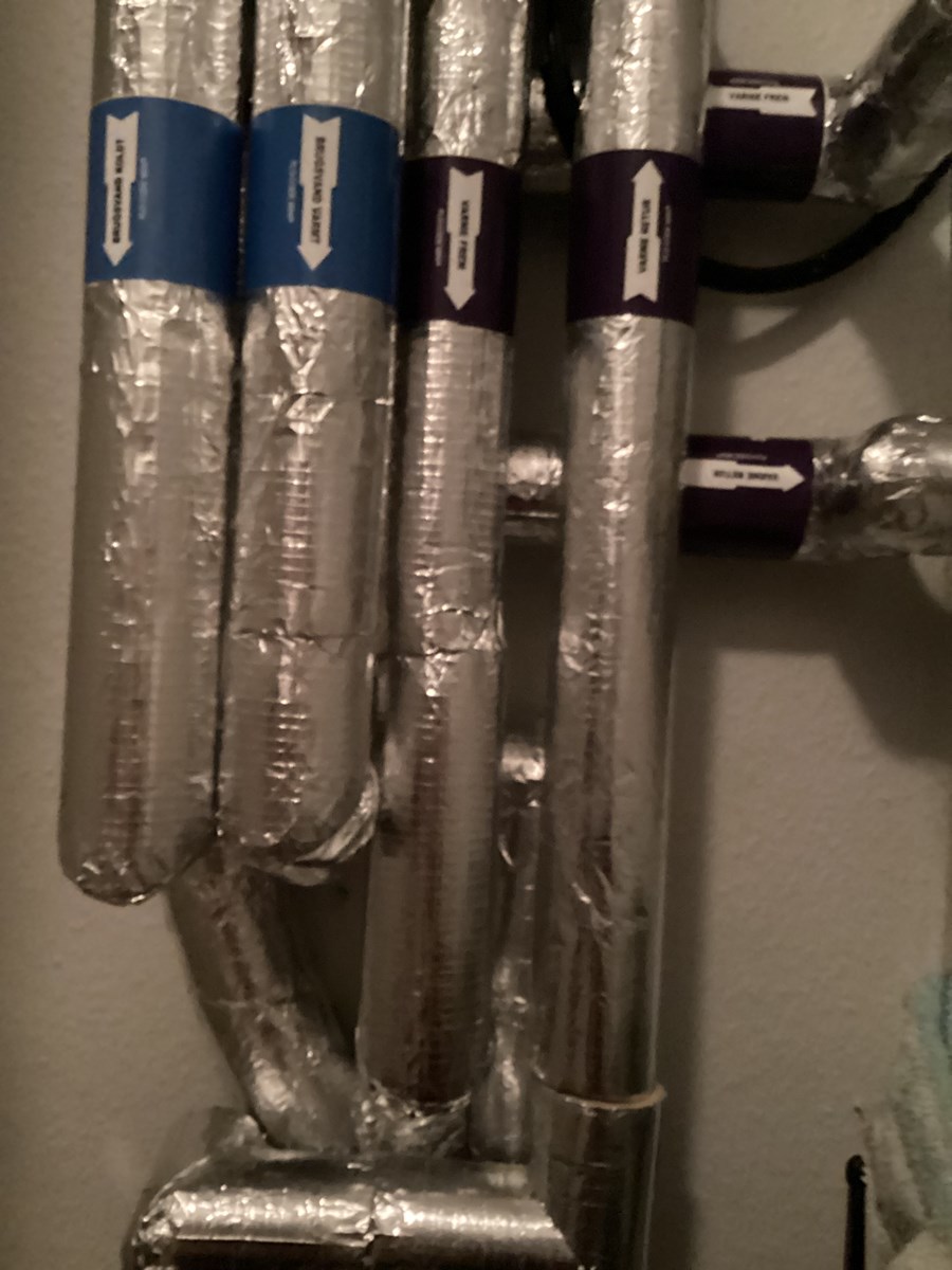

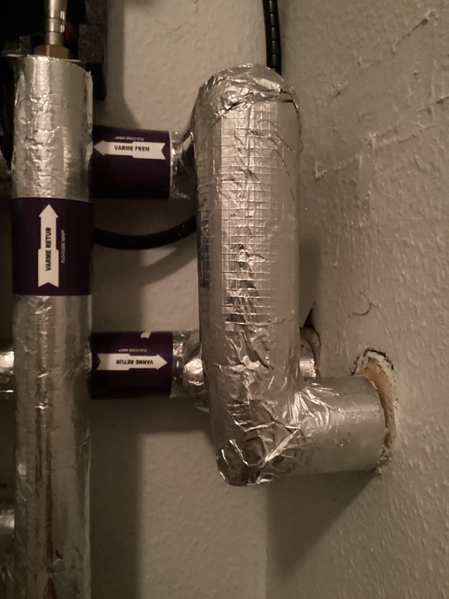

hybensah Trådstarter 17 8643 06-12-2023 16:41 Her er nogle billeder, er det direkte eller indirekte. Annonce
Søren O 7963 7000 06-12-2023 18:45 Det er ret sikkert direkte direkte fjernvarme. Der er monteret trykdifferensregulator i din unit, så det er kun lavt differenstryk over dine fremløbsventiler. Søren O
M!chael 9 8723 06-12-2023 19:50 Hej Det er direkte fjernvarme, som Søren også pointerer ;) nogen nye ventiler samt termostater ville ikke være frås. Nye moderne ventiler har den funktion, at man kan indstille (eller begrænse om man vil) flowet, så det passer til ydelsen på radiatoren. På den måde vil i udnytte den energi i betaler for bedre, samt få en bedre afkøling MvhMichael Glem aldrig drengesmilet, smilet over at have lavet noget der bare dur'YouTube: VVS Tips & Tricks
