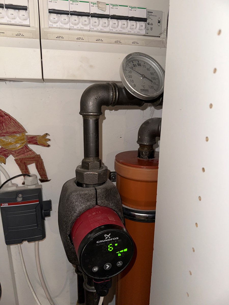

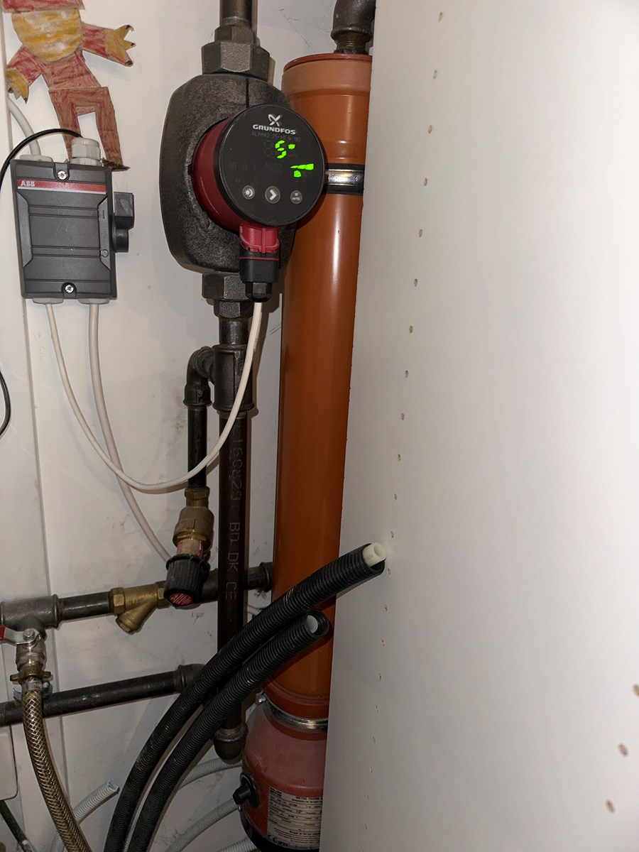

Vi har et uponor gulvvarme system. Den sender varmt vand ud, men kommer koldt retur. Vi har forsøgt at trykke på alle stifterne, for at få bevægelse, hvis de skulle have sat sig fast hen over sommeren. Dette virkede ikke. Vi har 2 kredse som varmer ok, men ikke optimalt og 6 kredse som slet ingen varme sender retur.? Termostaten viser 30-40 gr. Så den sender varmt ud, aner ikke hvorfor det fortsat er koldt. Vi har en cirkulationspumpe fra grundfoss som også kører. Vi kører på el pg har derfor el unit.

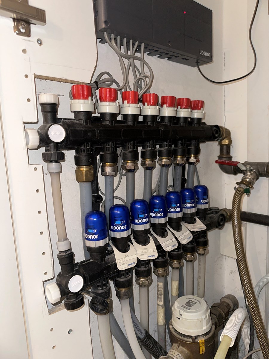

Ja der er automat udlufter på og har allerede indstillet pumpen på fuld drøn😵‍💫 det er svært at gøre manuelt, så skal pumpen vel afmonteres. Det som er mærkeligt er, at den tidligere har kørt på fuld varme, men kogte over hvor el-unit koblede af. Dette skete af flere omgange. Efterfølgende pillede vi lidt ved en manifold for at få gang i et af badeværelserne hvilket resulterede i, der kom varme i gulvet der, men de andre kredse blev kolde, altså returen.
Det kunne godt lyde som om, at I er kommet til at pille ved indreguleringen.
Er de kolde rum, dem der ligger længst væk fra teknikken og med flest slangemeter? (Står på den hvide lap på dine termostater på returen)

Jeg ser ikke nogen automat udlufter på den øverste fordeler rør. Og fra denne går rørene nedad så luft kan sagtens samles deroppe.
Når det koger kommer der luft i systemet, så det skal presses ud. Som Bredker skriver en streng ad gangen.
Altså skrue alle rumtermostater ned på minimum undtagen 1. og så køre nogle minutter og skift så til den næste
En mere radikal samt mere sikker metode er at skylle alle kredse igennem med vandværksvand.
Den slange du har på anlægget tilsluttes vandhane, og der laves en afløbs slange på den nederste fordeler. Afløbs slangen sættes i en spand / skål som placeres over et gulvafløb.
Pumpe og fyr ( el unit ) slukkes.
Igen 1 streng ad gangen og lad vanværksvand strømme igennem indtil du ikke ser flere luft bobler i spanden
Næste streng åbnes og første lukkes oh igen indtil der ikke kommer luftbobler.
Til slut lukker du for afløb og lukker vand på til trykket er normal igen.
