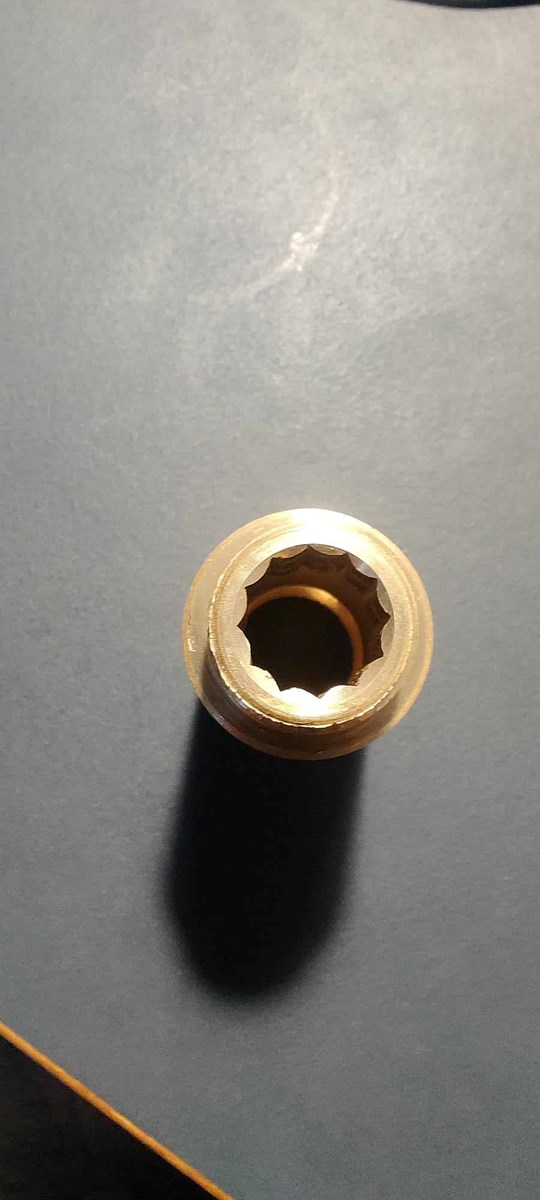

bi hex nøgle?
hej,
Jeg skla skrue sådan en haneforlænger rør (50 mm) på en vægdåse med 1/2 tomme gevind.. Hvilken nøgle kan bruges til at skrue indvenig i dette rør? se billede.
mvh
Christian
En unbrako nøgle i passende størrelse kan bruges.
Hvis du kan finde en bolt der passer ind, kan du sikkert også bruge den..
Du kan også bruge noget firkantet, måske en ½" firkant på en skraldenøgle passer?
Der er også toppe til 12-punkts "stjerner" som den der, men kan ikke huske navnet.
Rette størrelse kvadrat eller 6-kant (unbraco nøgle) kan også gøre tricket.
