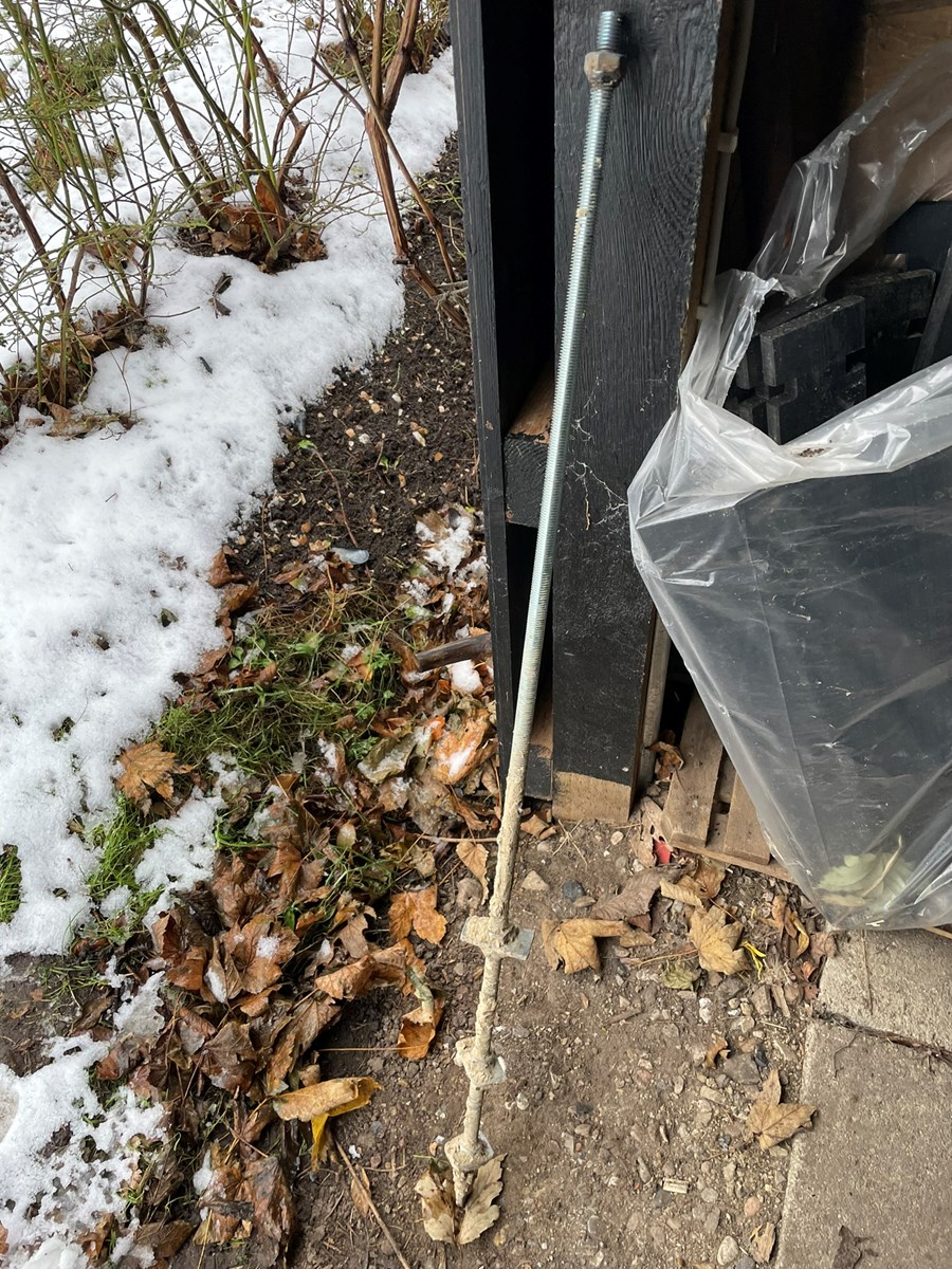

Godaften Christian S
Har bygget 30 m2 terrasse med jordskruer og kun én gang satte en sten en stopper. Bruger man de koniske skruer (som jeg bruger), skal man bore for, hvis der skrues i komprimeret jord og ler. Byggede et bor af 14mm gevindstål med 3 vridere af varierende størelse. Gevindstålet passer på røreværk og den arbejder sig bare ned og skruen sidder perfekt.
At benytte skruer er dyrere, men mindre besværligt.
Dog skal man ikke skrue ned i et el-fødekabel!
